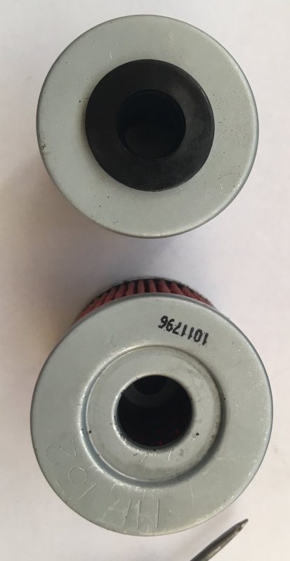

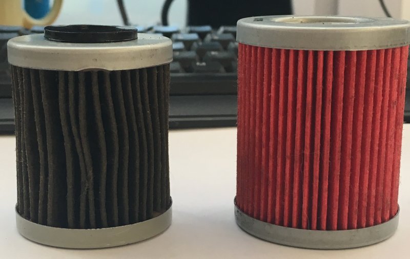

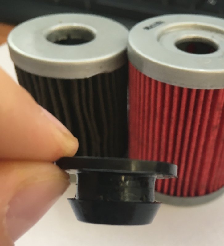

msi_moto Opublikowano 2 Października 2019 Autor Udostępnij Opublikowano 2 Października 2019 (edytowane) @Adam.M. @jonaszko @_Monter_ @Beniamin @rambi dzięki wielkie za pomoc w tym "znikaniu oleju". Otworzyłem filr powietrza i w całej tej plastikowej obudowie było sporo błota i wody. Dodatkowo śmierdziało benzyną i wydaje mi się, że trochę jej tam było. Odma faktycznie była zatkana błotem... Wyczyściłem wszytsko do zera i postanowiłem wymienić jeszcze resztkę tego oleju, który został. Spuściłem stary i zabrałem się za wymianę filtra oleju. Zakupiłem HIFLOFILTRO model HF132 ( taki został mi polecony przez sprzedającego oraz sprawdziłem w google'u czy jest odpowiedni ) Wyciągnałem stary i przymierzyłem do tego nowego. Okazało się, że ten nowy jest delikatnie większy i szerszy ale po przymierzeniu spokojnie mieści się w miejscu przeznaczonym na filtr oleju. Zaniepokoiła mnie bardziej inna rzeczy. W starym w tym miejscu gdzie wkładam filtr na metalową tulejkę jest taka gumowa uszczelka. W nowym tego nie ma. Czy ta uszczelka jest potrzebna i powinna być również w tym nowym filtrze? Prośba do Was o radę. Zamieszczam dodatkowo zdjęcia starego ( ten po lewej stronie ) i nowego filtra ( po prawej ). Na jednym ze zdjęc jest również ta gumowa uszczeleczka, o której mówię. Dzięki! Edytowane 2 Października 2019 przez msi_moto Cytuj Odnośnik do komentarza Udostępnij na innych stronach Więcej opcji udostępniania...
_Monter_ Opublikowano 2 Października 2019 Udostępnij Opublikowano 2 Października 2019 Polub się z tą stroną bo masz fiszki. Wybrałem 1995 rok bo nie napisałeś który ale możesz sam już sprawdzic co i jak ma wyglądać.https://www.motorcyclespareparts.eu/en/suzuki-parts/1995-dr125se-off-road/oil-pump Cytuj lewa noga: http://forum.motocyk...__1#entry782383 prawa noga: http://forum.motocyk...__fromsearch__1...i tak wszyscy umrzemy... Odnośnik do komentarza Udostępnij na innych stronach Więcej opcji udostępniania...
