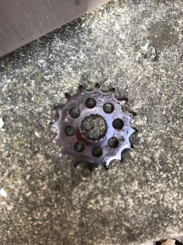

goall89 Opublikowano 6 Września 2019 Autor Udostępnij Opublikowano 6 Września 2019 Zagadka rozwiązana. Poprzedni właściciel musiał wymienić zębatkę tylnią i łańcuch ale o zdawczej mu się zapomniało...Sent from my iPhone using Tapatalk Cytuj Odnośnik do komentarza Udostępnij na innych stronach Więcej opcji udostępniania...

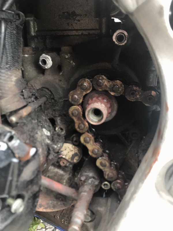

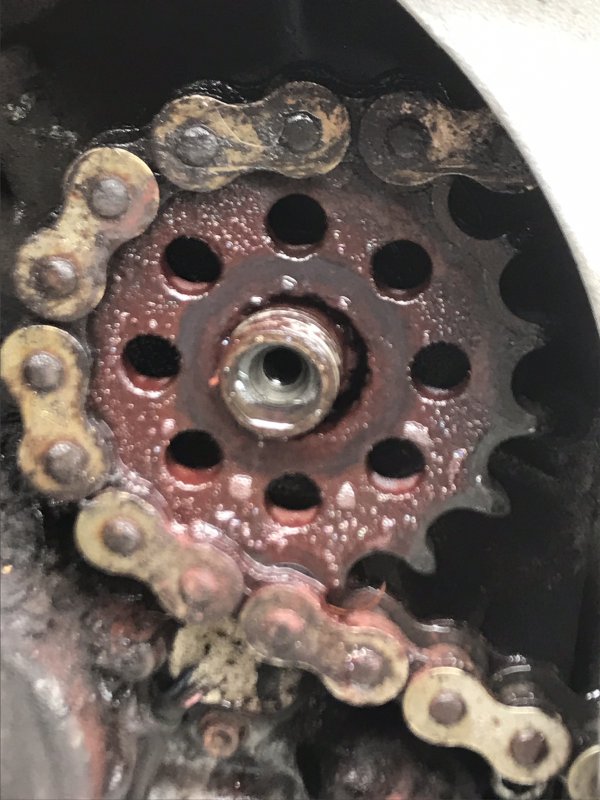

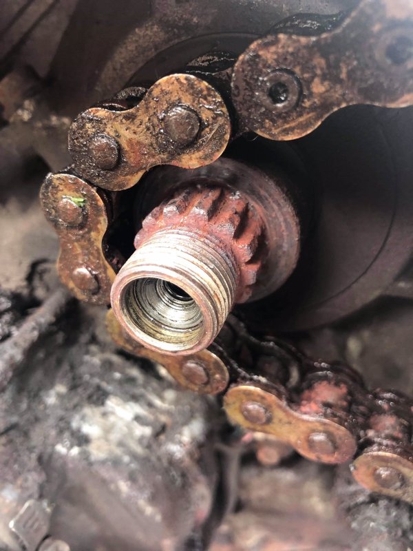

goall89 Opublikowano 6 Września 2019 Autor Udostępnij Opublikowano 6 Września 2019 Jest gorzej, zajrzałem już bez podjarki bardziej wgłąb walka zdawczego i zeby na nim są wyrobione, zastanawiam się co z tym teraz zrobić, bo założenie po prostu nowej zębatki mija się z celem. Wrzuciłbym zdjęcie ale mój telefon nie chce wyostrzyć na wałek Sent from my iPhone using Tapatalk Cytuj Odnośnik do komentarza Udostępnij na innych stronach Więcej opcji udostępniania...
MłodyWilk22 Opublikowano 6 Września 2019 Udostępnij Opublikowano 6 Września 2019 Jak chcesz to zrobić zgodnie ze sztuką to skrzynia do rozbiórki i do wymiany wałek zdawczy. Reszta to półśrodki... Cytuj Odnośnik do komentarza Udostępnij na innych stronach Więcej opcji udostępniania...
Adam M. Opublikowano 6 Września 2019 Udostępnij Opublikowano 6 Września 2019 No glownie wycielo zeby zebatki, zeby walka jakis czas jeszcze potrzymaja. 🙂 Ale na serio Mlody Wilk ma racje. Cytuj Odnośnik do komentarza Udostępnij na innych stronach Więcej opcji udostępniania...
goall89 Opublikowano 6 Września 2019 Autor Udostępnij Opublikowano 6 Września 2019 Zauważyłem ze zębatka w miejscu styku z wałkiem jest strasznie wąska, spróbuje znaleźć zębatkę z szerszym mocowaniem do walka i dolatac do zimy, a zima będę kombinował z wymiana walka na nowy. Sent from my iPhone using Tapatalk Cytuj Odnośnik do komentarza Udostępnij na innych stronach Więcej opcji udostępniania...
PowWow1983 Opublikowano 8 Września 2019 Udostępnij Opublikowano 8 Września 2019 Jakbym miał taki problem to bym nie czekał. Lepiej teraz odpuścić i zrobić, niż w zimie składać skrzynię i rozbijać świnkę skarbonkę. Wysłane z mojego ANE-LX1 przy użyciu Tapatalka Cytuj Odnośnik do komentarza Udostępnij na innych stronach Więcej opcji udostępniania...
goall89 Opublikowano 8 Września 2019 Autor Udostępnij Opublikowano 8 Września 2019 Powwow, nie ma aż takiego dramatu z tym wieloklinem, obejrzałem to dokładnie. Przesunąłem zębatkę na podkładce w te zdrowa stronę i powinno być cacy. Sent from my iPhone using Tapatalk Cytuj Odnośnik do komentarza Udostępnij na innych stronach Więcej opcji udostępniania...
Bimbak Opublikowano 8 Września 2019 Udostępnij Opublikowano 8 Września 2019 Nie montuj czasem tego na podkładce. Zębatki muszą być osiowo inaczej łańcuch będzie miał poprzeczne naprężenia i bardzo szybko go zniszczysz razem z zębatkami. Cytuj http://bikepics.com/members/chudy/ Odnośnik do komentarza Udostępnij na innych stronach Więcej opcji udostępniania...
_Monter_ Opublikowano 8 Września 2019 Udostępnij Opublikowano 8 Września 2019 Też bym nie dramatyzował, wygląda całkiem dobrze. Nowa zębatka, prawilnie dokręcone i obejdzie się bez rozbiórki. BTW trampek mial problem ze ścinaniem wielofrezu i zrobili na go patent, poszukaj bo może można zaadoptować tutaj bo ścieło ją nie bez powodu. Cytuj lewa noga: http://forum.motocyk...__1#entry782383 prawa noga: http://forum.motocyk...__fromsearch__1...i tak wszyscy umrzemy... Odnośnik do komentarza Udostępnij na innych stronach Więcej opcji udostępniania...
