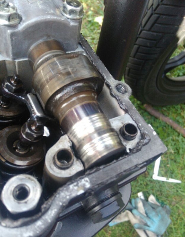

Witam na początek się przywitam jestem Marcin próbuje reanimować Suzuki Gsx 750E 1981r wizualnie doprowadziłem go do stanu takiego jaki oczekiwałem mechanicznie ustawiałem zawory ssące na 0,09mm do 0,13mm i wydechowe na taką samą wartość , wyczyściłem gaźniki złożyłem i na zimnym pali świetnie, jeździ ok , mocy nie brakuje ,natomiast problem pojawił  się jak motor się zagrzeje do ok 100C traci moc aż wkoncu gaśnie i nie da go odpalić tak jak na załączonym filmiki jak ostygnie pali znów od strzała co to może być? Dodam że wymienilem wałek rozrządu bo był przytarty ale objawy nie ustąpiły, Czekam na podpowiedzi zacego grona podrawiam

Wałek został włożony wraz z głowicą i drugim wałkiem bo fakt w głowicy bieżnie były zjechane więc kupiłem cały komplet głowica plus dwa wałki
34 minuty temu, MłodyWilk22 napisał:
Jak wałek taki zajechany to bieżnie w głowicy pewnie nie lepsze...
Wałek pomierzony przed włożeniem i po skręceniu - czy luz wałka jest odpowiedni?
No moje podejrzenie wszystko puchnie i zaciera się dalej...
