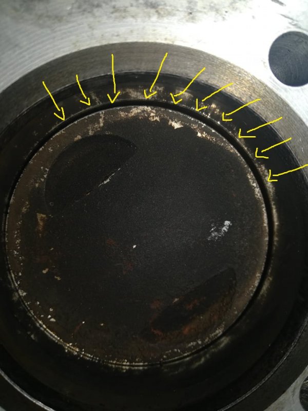

Witam mam pytanie czy opłaca się szlifować ten cylinder? Czy kupić nowy? romet z150

Cylinder 149cm3

Po pierwsze to podaj dane motocykla..chyba, że masz wypasioną kosiarkę do trawy.
Po tym zdjęciu widać, że jest nagar na tłoku i to wszystko. Ile kosztuje taki cylinder? Ogólnie to pomierzyć i podjąć decyzję bo na oko to facet w szpitalu zmarł na zdjęciu guzik widać

To romet z150 dosyć długo tata na nim jeździł , ale zaczoł brać olej i kompresji nie miał , tłok ma straszne luzy
Nie wydaje mi się że to jest nagar

Zeby cos stwierdzić to trzeba zwymiarowac cylinder i tłok. Wtedy wiadomo jaka decyzje podjąć. Ze zdjecia widać ze mieszanka była na bogato...

Po co nowy cylinder?
Kup nowego tłoka nominał, (nie chińskiego) nowe pierścionki najlepiej chromowane,nowe łożysko korbowodu i sworznia. Poskładać do kupy i jeżdzić. Szlifa się robi gdy przerysowany masz cylinder,a tutaj tego nie widze,,owalu też nie ma .Poprostu wytarło ci tłoka i pierścienie.jak chcesz ładować w to kase to oczywiście cały zestaw możesz wymienić na nowy z cylindrem,ale to koszt kilka stów. ...

A skąd wiesz ze nie ma owalu bez zwymiarowania???
Żeby miał owal to wiesz ile ten cylinder musiałby mieć nalatane? Co ci się szybciej zużyje? aluminiowy tłok czy żeliwny cylinder?

Na pytanioe "czy sie oplaca" odpowiedz sobie sam porownujac cene nowego zestawu cylinder / tlok z pierscieniami i cene szlifu i honowania twego cylindra + zakup tloka z pierscieniami pod nowy wymiar.
