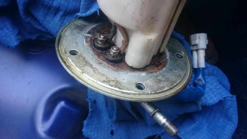

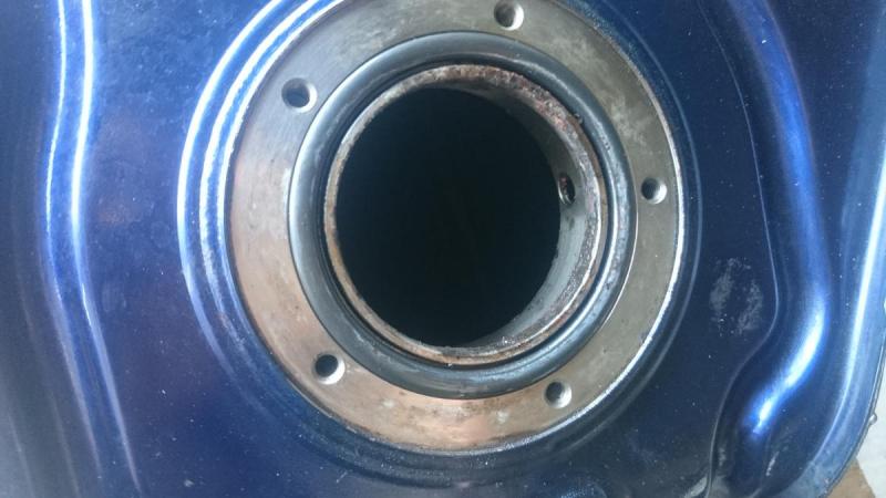

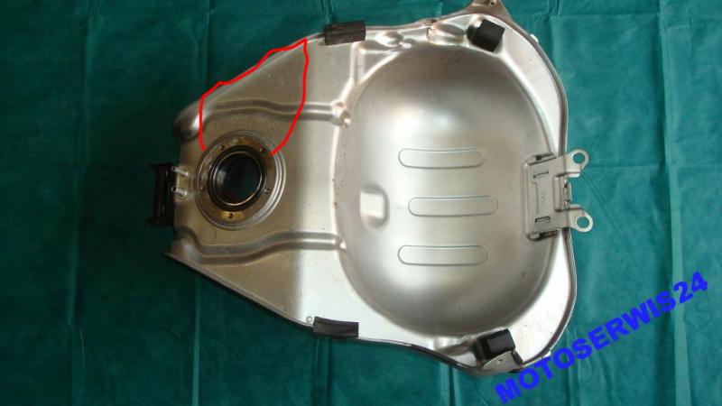

pietrov8 Opublikowano 2 Września 2018 Udostępnij Opublikowano 2 Września 2018 Cześć, Po dwu tygodniowym postoju motocykla, zauważyłem niepokojącą małą plamkę pod motocyklem. Po zapaleniu motocykla zapaliła się rezerwa a pamiętałem że były 3 kreski gdy odstawiałem go do garażu. Zdiagnozowałem płyn wyciekający i okazało się że jest to paliwo. Postanowiłem podnieść bak w celu znalezienia źródła wycieku. Na zdjęciu poniżej zaznaczyłem miejsce skąd wycieka paliwo (motocykl stał na stopce i grawitacja poprowadziła paliwo w tym kierunku a dalej po przewodach i plastikach na ziemię), tzn. wyciekało, bo teraz bak jest już pusty. Obszar zaznaczony na czerwono jest cały w paliwie i podejrzewam że pompa przepuszcza bądź uszczelka sparciała. Przewód paliwowy jest suchutki. Teraz moje pytanie brzmi, czy jestem w stanie jakoś to sprawdzić by nie pchać się w koszta związane z pompą, a jeżeli nie to czy jest gdzieś poradnik jak zdemontować bak i wymienić uszkodzone elementy? Pozdrawiam Cytuj Odnośnik do komentarza Udostępnij na innych stronach Więcej opcji udostępniania...
Limo Opublikowano 2 Września 2018 Udostępnij Opublikowano 2 Września 2018 Może to ten czarny oring widoczny na zdjęciu. Serwisówka na pulpit i rozbierasz.Albo poszukaj tutoriala na YT Cytuj Why... So... Serious Odnośnik do komentarza Udostępnij na innych stronach Więcej opcji udostępniania...
pietrov8 Opublikowano 2 Września 2018 Autor Udostępnij Opublikowano 2 Września 2018 Dla zainteresowanych znalazłem poradnik jak zdjąć bak: (hiszpański wymagany :D ) Jak zdejmę będę diagnozować skąd pochodzi wyciek. Dam znać tutaj w temacie. Jeżeli zaś ktoś spotkał się z taką usterkę będę wdzięczny za informację. Cytuj Odnośnik do komentarza Udostępnij na innych stronach Więcej opcji udostępniania...
pietrov8 Opublikowano 8 Września 2018 Autor Udostępnij Opublikowano 8 Września 2018 Sprawa wygląda tak jak przypuszczał Limo.Oring był w jedynym miejscu przytarty, prawdopodobnie rdza która widoczna jest na dekielku pompy paliwa troszkę mu pomogła. Oring ma wymiary 75x5,5 mm. Dostępny na internecie za 6 zł :) Problem rozwiązany, można zamknąć :) Cytuj Odnośnik do komentarza Udostępnij na innych stronach Więcej opcji udostępniania...
