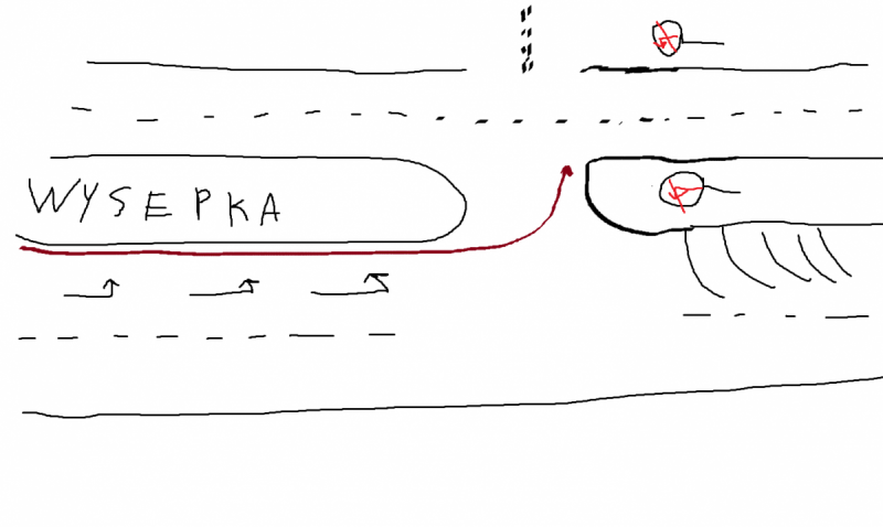

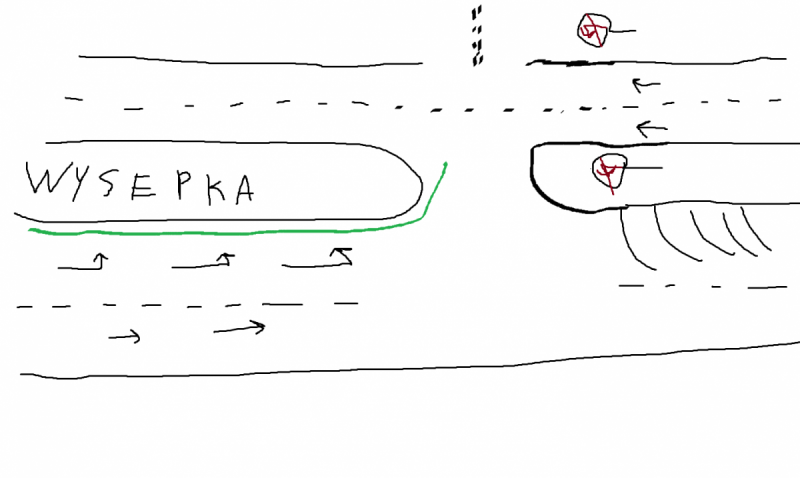

Xenno Posted June 21, 2018 Share Posted June 21, 2018 (edited) Witajcie, Mam pytanie dotyczące skręcania w lewo koło wysepki a dokładniej o tor jazdy. Mam niedługo egzamin i chciałbym się dowiedzieć. Czy skręcając w lewo powinniśmy się zachować jak motocyklista "czerwony"(czerwona linia) czy jak "zielony"(zielona linia), biorąc pod uwagę, iż osoby jadące z naprzeciwka mają zakaz skrętu w lewo jak i zawracania? Bierzemy pod uwagę to, że musimy ustąpić pierwszeństwa pojazdom, które jadą z naprzeciwka i o miejsce zatrzymania. Co jeśli nie jesteśmy pewni, że osoby z naprzeciwka mają zakaz skrętu w prawo? Poniżej wysyłam zdjęcia. Edited June 21, 2018 by Xenno Quote Link to comment Share on other sites More sharing options...
paterlak Posted June 21, 2018 Share Posted June 21, 2018 Czerwony. Quote Link to comment Share on other sites More sharing options...
przemek96 Posted June 21, 2018 Share Posted June 21, 2018 Niekoniecznie, czasem znaki wskazują inaczej (jak się trzeba mijać) Quote Link to comment Share on other sites More sharing options...
Rura_ Posted June 21, 2018 Share Posted June 21, 2018 Czasami znaki wskazują inaczej... ale tutaj znaków nie ma (a przynajmniej Kolega o takowych nie wspomniał). Zasadniczo mamy ruch prawostronny i obowiązuje nas konieczność trzymania się prawej krawędzi, dlatego czerwony...Pewnie, że należy pamiętać o możliwości bezkolizyjnego wykonania manewru skrętu... tylko tego (chyba) teraz nie uczą, a na egzaminie trudno jest się z takowego manewru wytłumaczyć... Quote "O ładnie złożony... O nieźle zapierd..a... O ładna pozycja i dobrze patrzy... O Rura po bułki jedzie..." - Komentarze przy oglądaniu zdjęć z SD ;-) - made by Rufi. Link to comment Share on other sites More sharing options...
Damian85 Posted June 22, 2018 Share Posted June 22, 2018 Czerwony będzie zgodnie z przepisami, jak kolega wcześniej wspomniał, u nas obowiązuje ruch prawostronny. Wyobraź sobie, że ze skrzyżowania na górze jakiś pojazd chce pojechać w prawo (parząc na kartkę, bo z jego perspektywy będzie skręcał w swoje lewo) - co masz zamiar zrobić, jeśli ustawisz się w pozycji zielonego? Będziesz stać na jego pasie ruchu, Twój tor jazdy będzie "torem na czołówkę". Są skrzyżowania, które można przejechać jak "zielony", ale są do tego specjalnie dostosowane, tj. pas do nawracania jest wcześniej przed samym skrzyżowaniem, dopiero za pasem do zawracania zaczyna się skrzyżowanie. Ale... jeśli krawędź wysepki jest na równi ze skrzyżowaniem na górze, to jedź torem czerwonym, inaczej możesz ustawić się na pasie pojazdu jadącego z przeciwka i wtedy raczej dupa zbita. Quote Link to comment Share on other sites More sharing options...
Cosmoss Posted June 22, 2018 Share Posted June 22, 2018 Ale kolega narysował, co prawda słabo widoczne, znak zakazu skrętu w lewo, więc od prawej strony, nikt mu nie wjedzie. Ale zielony i tak ustawi się "pod prąd" dla tych z naprzeciwka, po wykonaniu manewru skrętu.Stąd zasada prawej krawędzi tu musi zadziałać, więc czerwony. Quote <p><img src="https://images83.fotosik.pl/780/00b172746bb19655m.png" alt="00b172746bb19655m.png"></p> Link to comment Share on other sites More sharing options...
chico Posted June 22, 2018 Share Posted June 22, 2018 czerwony Quote Link to comment Share on other sites More sharing options...
lago Posted June 22, 2018 Share Posted June 22, 2018 gdy w lewo to jak czerwonya gdybyś zawracał to jak zielony (ci z przeciwka nie jada więc jak na jednokierunkowej) Pozdro Quote Link to comment Share on other sites More sharing options...
