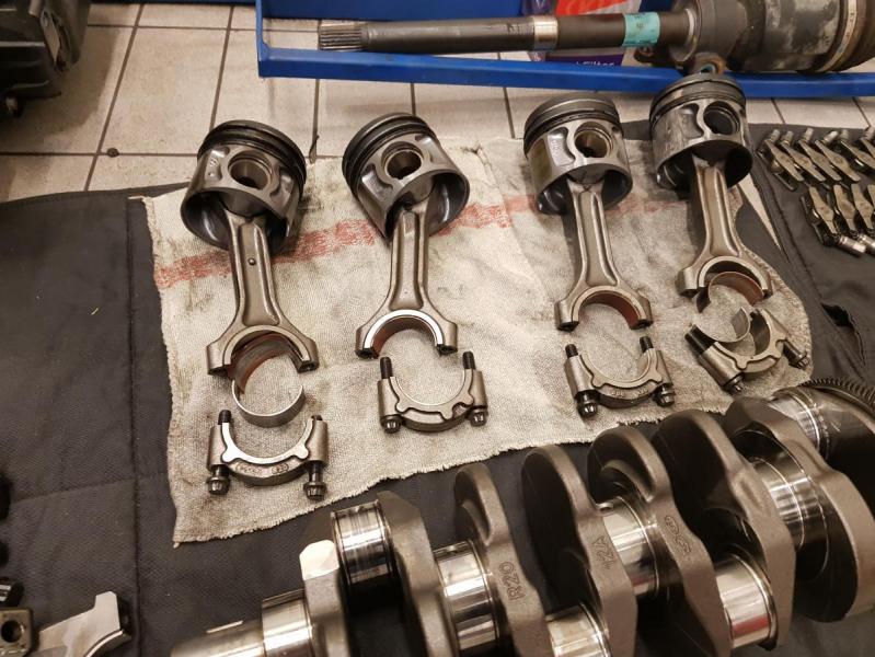

skilos Opublikowano 22 Listopada 2017 Autor Udostępnij Opublikowano 22 Listopada 2017 Panewki , wał, tłoki i pewnie z braku oleju turbina .Ma być nowy silnik z turbiną, z ich ubezpieczenia .Tydzień lub dwa zanim pościągają te części i zmontują . :evil: Cytuj "Gdy szykuję śniadanie, zwykle se o korkach słucham, jak tkwią te ch*je w tych jebanych autach." Odnośnik do komentarza Udostępnij na innych stronach Więcej opcji udostępniania...

_Monter_ Opublikowano 22 Listopada 2017 Udostępnij Opublikowano 22 Listopada 2017 A mówiłem.BTW nieźle narozrabiane. Cytuj lewa noga: http://forum.motocyk...__1#entry782383 prawa noga: http://forum.motocyk...__fromsearch__1...i tak wszyscy umrzemy... Odnośnik do komentarza Udostępnij na innych stronach Więcej opcji udostępniania...
Tommo Opublikowano 23 Listopada 2017 Udostępnij Opublikowano 23 Listopada 2017 Monter wygrał :)W sumie chyba lepiej, że poszło na grubo, bo tak to by próbowali naprawić. Cytuj Audi Sport Odnośnik do komentarza Udostępnij na innych stronach Więcej opcji udostępniania...
skilos Opublikowano 22 Grudnia 2017 Autor Udostępnij Opublikowano 22 Grudnia 2017 Dopiero dzisiaj odebrałem auto z serwisu .Większość czasu to oczekiwanie na turbinę .To minus aut produkowanych poza Europą . Nie będę wklejał kosztorysu naprawy , którą pokryło ubezpieczenie serwisu,bo chce o sprawie zapomnieć , ale opiewał na 57 tys zł .Dziękuje dobranoc :flesje: Cytuj "Gdy szykuję śniadanie, zwykle se o korkach słucham, jak tkwią te ch*je w tych jebanych autach." Odnośnik do komentarza Udostępnij na innych stronach Więcej opcji udostępniania...
