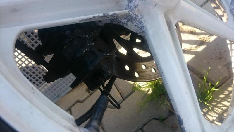

LukaszMan Opublikowano 23 Października 2017 Udostępnij Opublikowano 23 Października 2017 Najprawdopodobniej kolego zacisk jest do regeneracji. Zdjąć zacisk, sprawdzić jak wygląda cylinderek. Wyczyścić ewentualnie kupić zestaw naprawczy i wymienić całość z uszczenilaczami. Wszystko zależy od stanu zacisku. Druga sprawa to prowadnice zacisku czy pracują swobodnie bez oporów. No i ta tarcza na zdjęciu nie widzę za dużo ale jak będzie miała progi to klocek się w nią wciśnie podczas hamowania i nawet przy prawidłowej pracy zacisku nie wróci na swoje miejsce. Cytuj Odnośnik do komentarza Udostępnij na innych stronach Więcej opcji udostępniania...
Limo Opublikowano 25 Października 2017 Udostępnij Opublikowano 25 Października 2017 Widać próg na tarczy dość dobrze. Cytuj Why... So... Serious Odnośnik do komentarza Udostępnij na innych stronach Więcej opcji udostępniania...
_Monter_ Opublikowano 25 Października 2017 Udostępnij Opublikowano 25 Października 2017 A co ma próg na tarczy do tego? I niby jak ma się w tym klocek zablokować? REszta ok. Cytuj lewa noga: http://forum.motocyk...__1#entry782383 prawa noga: http://forum.motocyk...__fromsearch__1...i tak wszyscy umrzemy... Odnośnik do komentarza Udostępnij na innych stronach Więcej opcji udostępniania...
Limo Opublikowano 25 Października 2017 Udostępnij Opublikowano 25 Października 2017 Jeśli rant jest spory to klocek może się o niego "zaprzeć" i po dłuższym postoju będzie takie wrażenie że się zapiekł, aż się rozrusza. Cytuj Why... So... Serious Odnośnik do komentarza Udostępnij na innych stronach Więcej opcji udostępniania...
_Monter_ Opublikowano 25 Października 2017 Udostępnij Opublikowano 25 Października 2017 Woda i rdza przyklei klocek do tarczy a le z takim zjawiskiem powiązanym z rantem się nie spotkałem...ale może mało widziałem. Cytuj lewa noga: http://forum.motocyk...__1#entry782383 prawa noga: http://forum.motocyk...__fromsearch__1...i tak wszyscy umrzemy... Odnośnik do komentarza Udostępnij na innych stronach Więcej opcji udostępniania...
nabokow Opublikowano 25 Października 2017 Udostępnij Opublikowano 25 Października 2017 Również nigdy z czymś takim się nie spotkałem a widziałem już naprawdę spore ranty. Cytuj https://www.youtube.com/watch?v=4bOYumujA_k Odnośnik do komentarza Udostępnij na innych stronach Więcej opcji udostępniania...
LukaszMan Opublikowano 25 Października 2017 Udostępnij Opublikowano 25 Października 2017 Kiedyś kupiłem GSXF 600 i w tym moto na tylnej tarczy były progi, że tragedia, a do tego zacisk był uszkodzony i pracował tak jakby pod kątem. I klocki zarówno lewy jak i prawy też dociskaly tarcze pod kątem. Jeden był wytarty u góry a drugi na dole do takiego stopnia że już tarł metal o metal. I tutaj miałem właśnie taki przypadek że klocek wręcz wciskał się w tarcze i nie chcial odbić. Dlatego taka ewentualność też dopisałem. Cytuj Odnośnik do komentarza Udostępnij na innych stronach Więcej opcji udostępniania...
_Monter_ Opublikowano 25 Października 2017 Udostępnij Opublikowano 25 Października 2017 No plisss...metal z metalem Ci sklejało, próg nadal nic do tego nie miał, poza tym to co opisałeś to jakieś ekstremum. Taka techniczna ignorancja nie powinna podlegać żadnym rozważaniom. Cytuj lewa noga: http://forum.motocyk...__1#entry782383 prawa noga: http://forum.motocyk...__fromsearch__1...i tak wszyscy umrzemy... Odnośnik do komentarza Udostępnij na innych stronach Więcej opcji udostępniania...
LukaszMan Opublikowano 25 Października 2017 Udostępnij Opublikowano 25 Października 2017 Tak zgodzę się z Toba takie coś nie powinno mieć miejsca. Jednak ludzie są różni. Po kupnie wymieniłem tarcze i założyłem nowy zacisk i moto śmigalo aż do sprzedaży. Wracając do tematu i patrząc na zdjęcie to ta tarcza wygląda jakby nie tarł o nią klocek. Na całej szerokości roboczej tarczy widać kilka różnej grubość rys. A takiego efektu nie są w stanie zrobić klocki nawet dość twarde. W każdym bądź razie jeśli autor tematu przeprowadzi gruntowny przegląd tego układu i wymieni części zużyte na nowe będzie miał problem z głowy. Cytuj Odnośnik do komentarza Udostępnij na innych stronach Więcej opcji udostępniania...
_Monter_ Opublikowano 26 Października 2017 Udostępnij Opublikowano 26 Października 2017 Tak zgodzę się z Toba takie coś nie powinno mieć miejsca. Jednak ludzie są różni. Po kupnie wymieniłem tarcze i założyłem nowy zacisk i moto śmigalo aż do sprzedaży. Wracając do tematu i patrząc na zdjęcie to ta tarcza wygląda jakby nie tarł o nią klocek. Na całej szerokości roboczej tarczy widać kilka różnej grubość rys. A takiego efektu nie są w stanie zrobić klocki nawet dość twarde. W każdym bądź razie jeśli autor tematu przeprowadzi gruntowny przegląd tego układu i wymieni części zużyte na nowe będzie miał problem z głowy.I tu Cię spróbuję wyprowadzić z błędu. Z racji totalnie odsłoniętych hamulców w motocyklu wystarczy ziarenko piasku na klocku aby zaczęło ryć taka bruzde. Najczęściej spotykane jest to przy klockach ze skosami ale i standardowych tak się dzieje. To, z czego zrobiony klocek też ma znaczenie a w szczególności właśnie jego twardość. Również fakt czy ktos dobrze dociera klocki po wyianie na taką tarczę bo łatwo o porcelankę a wtedy właśnie takie kolory się uzyska.Fizyki nie oszukasz, jeśli ktoś twierdzi, ze klocki mu starczają na dłużej to dzieje się to kosztem tarczy. Cytuj lewa noga: http://forum.motocyk...__1#entry782383 prawa noga: http://forum.motocyk...__fromsearch__1...i tak wszyscy umrzemy... Odnośnik do komentarza Udostępnij na innych stronach Więcej opcji udostępniania...

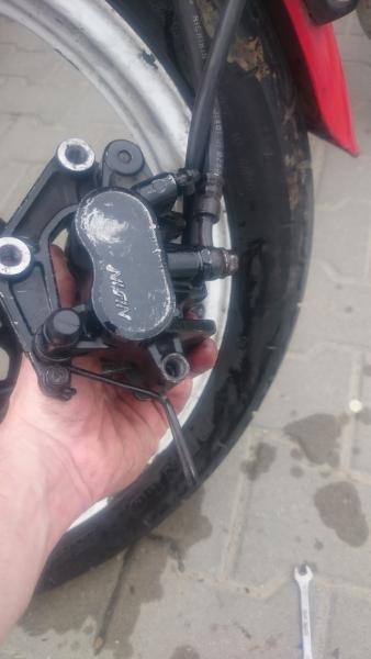

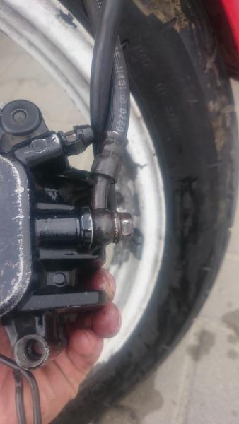

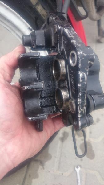

Soniak87 Opublikowano 16 Kwietnia 2018 Autor Udostępnij Opublikowano 16 Kwietnia 2018 Witam dziś przystąpiłem do demontażu hamulca. Odkręciłem go i udało się ściągnąć trochę na siłę, była zapieczona tarcza pomiędzy klockami. Wyciągnąłem klocki wg. mnie są dobre. Następnie spuściłem płyn, ponownie założyłem klocki, zalałem świeży płyn, odpowietrzyłem i chciałem założyć na tarczę ale okazało się, że szczelina pomiędzy klockami jest zbyt mała. Zauważyłem, że jeden z tych nie wiem jak je nazwać powiedzmy popychaczy jest głębiej schowany niż drugi (może coś źle odpowietrzyłem ?) Całość nie wiem jak rozebrać gdyż nie ma tam śrub. Proszę o pomoc Cytuj Odnośnik do komentarza Udostępnij na innych stronach Więcej opcji udostępniania...
