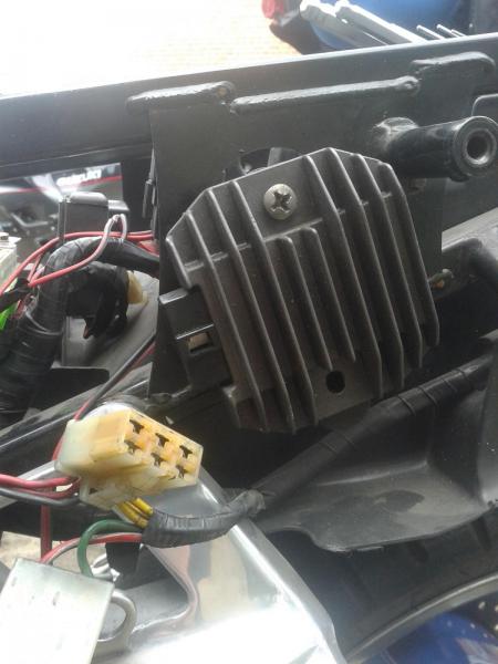

Witcher Opublikowano 8 Lipca 2017 Udostępnij Opublikowano 8 Lipca 2017 Witajcie, padł mi regulator w Hondzie CBR Blackbird 1998r. I muszę znaleźć nowy... Jaki polecacie?Chodzi o to ze mając wcześniej fireblade'a tez bylem zmuszony zmieniać regulator i zmieniłem na jakiś lepszy polecany na jakimś forum, od yamahy czy ducati, tyle ze nie moge sobie przypomnieć na jaki to był ani znaleźć tych info...Mój jest ogólnie na 6 pinów, ale idzie niby przerobić na 5 jakby co...Jaki regulator byście polecali?Dołączam fotkę mojego... Cytuj Odnośnik do komentarza Udostępnij na innych stronach Więcej opcji udostępniania...

Adam M. Opublikowano 9 Lipca 2017 Udostępnij Opublikowano 9 Lipca 2017 Temat o ladowaniu jest po polsku na tym forum, wiedz radze tam zajrzec.Moze na poczatek powiem ci ze masz przegrzana wtyczke do reglera i z taka wtyczka nastepny tez ci padnie. Cytuj Odnośnik do komentarza Udostępnij na innych stronach Więcej opcji udostępniania...
Witcher Opublikowano 10 Lipca 2017 Autor Udostępnij Opublikowano 10 Lipca 2017 ded niestety nie znam na tyle angielskiego ;/Adam a po czym to poznałeś? Bo zrobiła sie żółta? Czyli regulator ją przegrzał? Cytuj Odnośnik do komentarza Udostępnij na innych stronach Więcej opcji udostępniania...
ded Opublikowano 10 Lipca 2017 Udostępnij Opublikowano 10 Lipca 2017 Kolorek faktycznie świadczy do przegrzaniu. Czasem czytam opinie, żeby ciapnąć wtyczkę i porządnie to zalutować. Ewentualnie jakieś większe wsówki, żeby powierzchnia styku była większa. Może ja podpytam jeszcze korzystając z okazji... Wysłałem alternator do regeneracji (na jednej parze wyraźnie niższe napięcie, przebicie do masy na każdym zółtym przewodzie). Znajomy mi doradza, żeby upewnić się czy regulator działa poprawnie bo mogę spalić nowy alternator. Pytanie, jak to zrobić? Warsztatów ogarniających elektronikę motocyklową brak w okolicy. Jak go podłącze i napięcie będzie wyraźnie odbiegać od 14v to mogę zmienić regulator. Mam kupiony taki z XJ600 ale jeśli mój oryginał byłby sprawny to wolał bym nie kombinować i zostawić. Triumphy raczej słynęły z problemów z ładowaniem ale ten reuglator z XJ to jednak do moto o sporo mniejszej pojemności, do litrówki to chyba nie do końca dobry pomysł. Sam już nie wiem, czy są jakieś domowe sposoby na przetestowanie takiego reglera "na sucho" by nie ryzykować ewentualnego uszkodzenia alternatora? Cytuj Odnośnik do komentarza Udostępnij na innych stronach Więcej opcji udostępniania...
Adam M. Opublikowano 10 Lipca 2017 Udostępnij Opublikowano 10 Lipca 2017 Potrzebujesz miernika sprawdzajacego diody i tyrystory, nie wiem czy cos takiego jest latwe do dostania.Przewody mozna wyjac z wtyczki i indywidualnie zalutowac lub zastosowac nowe konektory oraz indywidualnie zabezpieczyc. Cytuj Odnośnik do komentarza Udostępnij na innych stronach Więcej opcji udostępniania...
