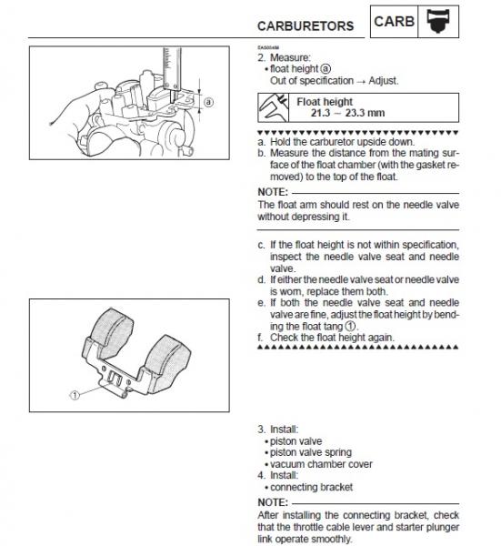

proxma Opublikowano 24 Maja 2017 Udostępnij Opublikowano 24 Maja 2017 (edytowane) A prawidłowy poziom paliwa w gaźnikach ustawiony? Edytowane 24 Maja 2017 przez proxma Cytuj Odnośnik do komentarza Udostępnij na innych stronach Więcej opcji udostępniania...
darooo Opublikowano 24 Maja 2017 Autor Udostępnij Opublikowano 24 Maja 2017 Stawiam właśnie na przewody WN albo fajki. Będę w weekend kombinował z tym, tylko zastanawia mnie jedno bo jeśli uszkodzone były by fajki albo przewody to raczej to przerywanie powinno być cały i podczas jazdy i podczas przegazówki na wolnych obrotach...hmm Poziomy paliwa ustawiałem w poniedziałek, ale niestety nic to nie dało :/ Cytuj Odnośnik do komentarza Udostępnij na innych stronach Więcej opcji udostępniania...
