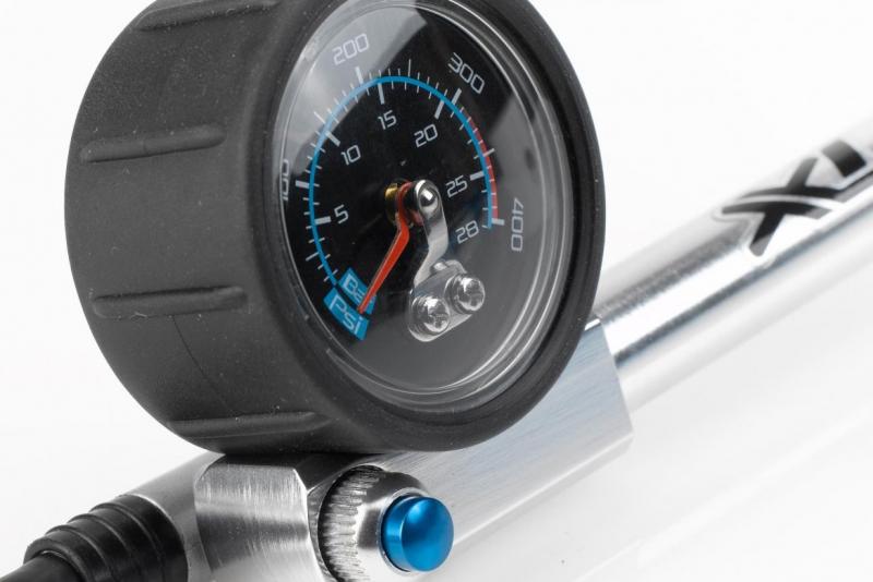

Wallygatorr Opublikowano 4 Listopada 2016 Udostępnij Opublikowano 4 Listopada 2016 Nie kupujcie rowerowych pompek do amortyzatorów!!! A jak uszczelnienie puści to amortyzator do wymiany. Tył się reguluje w zakresie 0-35 psi Evo (1995-1998) lub 0-50 psi TC(1995-...).Potrzebna jest pompka z manometrem o zakresie 0-60 psi, rowerowe mają 0-600psi. Cytuj http://keeprockin.art.pl/Facebook Keep Rockin' Odnośnik do komentarza Udostępnij na innych stronach Więcej opcji udostępniania...
Rocker Opublikowano 4 Listopada 2016 Udostępnij Opublikowano 4 Listopada 2016 (edytowane) Pompka do amortyzatorów rowerowych ma zegar do 400psi a do HD 300. Nie wiem co trzebaby zrobić żeby ręczną pompką, jaka by nie była, wywalić uszczelniacze. Oczywiście jak ktoś woli bezsensu wydać 220zl zamiast 50 jego sprawa. Sorry, oryginał kosztuje ponad 400zl. Za 220 sprzedaje mały HD i oba ma podzialke do 300 Wysłane z iPhone za pomocą Tapatalk Edytowane 4 Listopada 2016 przez Rocker Cytuj Odnośnik do komentarza Udostępnij na innych stronach Więcej opcji udostępniania...
chorcio Opublikowano 4 Listopada 2016 Udostępnij Opublikowano 4 Listopada 2016 Pompka do H-D 0-60 PSI Pompka do zawiasu rowerowego 0-400 PSI Jak chcesz dokładnie napompować zawias w Turingu przy tak małej dokładności pompki do zawiasu rowerowego? Cytuj <p>była mz - była xj600s - była vn800 - była vl 800 - był Road King 1550 - był Fat Boy TC 96 - była Electra TC - był Night Rod - był Heritage Softail TC jest Electra i Softail Springer - malina. :wub: Odnośnik do komentarza Udostępnij na innych stronach Więcej opcji udostępniania...
Rocker Opublikowano 4 Listopada 2016 Udostępnij Opublikowano 4 Listopada 2016 Jeśli uważasz że ta pompka od HD prawdę Ci pokaże to podziwiam Twoją wiarę. Ja póki co nie pompowalem tyłu, jeżdżę solo i amory nie są napompowane. Wysłane z iPhone za pomocą Tapatalk Cytuj Odnośnik do komentarza Udostępnij na innych stronach Więcej opcji udostępniania...
Wallygatorr Opublikowano 4 Listopada 2016 Udostępnij Opublikowano 4 Listopada 2016 Rocker, po pierwsze, nie musisz kupować pompki do amorków oryginalnej, są również dostępne innych producentów z zakresem 0-60 (a nawet 0-40) psi w cenie od 30 USD. Ja akurat od lat używam oryginału, a z racji zboczenia zawodowego mam nawyk kontroli manometrów co roku - pompka HD po 6 latach mieści się w 5% tolerancji... Wsadź do tyłu pasażera, załaduj sprzęt na biwak albo podróż i wtedy będziesz wiedział po co się pompuje amortyzatory...Ale ja nikogo nie namawiam... A wymiana amortyzatorów tylnych jest prosta, gorzej jest z przodem - da się naprawić, ale roboty jest od groma... A wszystko dlatego, że gość sobie podpompował "na oko"... Cytuj http://keeprockin.art.pl/Facebook Keep Rockin' Odnośnik do komentarza Udostępnij na innych stronach Więcej opcji udostępniania...
chorcio Opublikowano 4 Listopada 2016 Udostępnij Opublikowano 4 Listopada 2016 Ja tez jestem daleki od namawiania na pompkę h-d , ja swoja kupiłem za 150 zł - po prostu trzeba szukać i czekać - jest na to cała zima . Na allegro były pompki z tym zakresem za 120 pln - czy prawdę mi powie taka pompka - na pewno bardziej niż ta rowerowa. ;). Cytuj <p>była mz - była xj600s - była vn800 - była vl 800 - był Road King 1550 - był Fat Boy TC 96 - była Electra TC - był Night Rod - był Heritage Softail TC jest Electra i Softail Springer - malina. :wub: Odnośnik do komentarza Udostępnij na innych stronach Więcej opcji udostępniania...
Rocker Opublikowano 4 Listopada 2016 Udostępnij Opublikowano 4 Listopada 2016 (edytowane) Zgadzam się z Wami w 100%. Jeżdżę solo, mało bagażu więc problem dla mnie żaden. Po prostu czuje że kupując cokolwiek z logo HD jestem zwyczajnie oszukiwany przez MoCo bo akcesoria które sprzedają w znakomitej większości są warte ułamek ceny. Jak trafię pompke z takim zakresem to pewnie kupię ale na bank nie za 400zl, jeszcze mnie nie po****ło i szanuję moje z trudem zapracowane złocisze ;) Wysłane z iPhone za pomocą Tapatalk Edytowane 4 Listopada 2016 przez Rocker Cytuj Odnośnik do komentarza Udostępnij na innych stronach Więcej opcji udostępniania...
