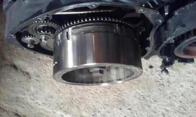

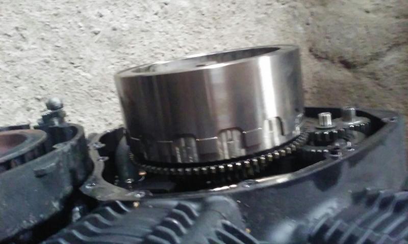

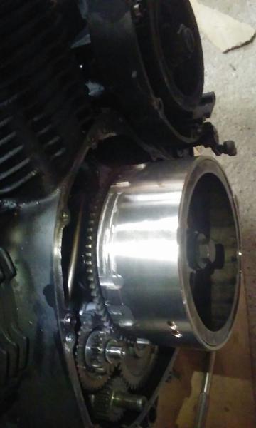

Zapodaj foty bo tak sobie możemy pitolić o teorii.
...i tak wszyscy umrzemy...
Wieniec zębaty od wtryskowca jest zupełnie inny niż gaźnikowca i nie będzie współpracować z typowymi modułami. Najprościej będzie wykorzystanie podzespołów z któreś generacji Virago 1100, tj koła magnesowego + impulsatory, moduły mogą być chińskie byle działały. POKA zdjęcia wieńca. Monter w moto halla nie widziałem raczej są to czujniki indukcyjne.
Madafaka każdy jest indukcyjny :) Czy to czujnik abs czy impulsator czy Hall opiera się na indukcji.
Jednak wiem o co Ci chodzi ;)
TT
To wychodzi, że pracuje to w układzie 14-1, a to z kolei oznacza, że nie obsłuży tego żaden popularny sterownik zapłonowy. Pozostaje przetoczyć te zęby, wypalić laserem/wyciąć wodą/elektrodrążarką nowy pierścień z materiału ferromagnetycznego w układzie "żębów" Virago 1100 lub jakiś popularny samochodowy 36-2 i "nabić" na przetoczone koło. Impulsator może zostać oryginalny. do tego moduł Virago lub dwa chińskie CDI DC.
Edytowane przez M a D a F a K a
Z tego co wydumałem to pierwszy i ostatni ząb tego wieńca odpowiadają za momenty iskry w pierwszym i drugim cylindrze. Jak by "zaślepić" pozostałe zęby i połączyć to wtedy z jakimś modułem lub dwoma? czy w ten sposób nie ma to szansy działać ?
Żartujesz z tym "zaślepianiem".
Madafaka i toowdie podał Ci rozwiązanie.
Nie poczytałeś linku, który Ci podałem lub nie kojarzysz.
Wszelkie nieruwności w kole powodują anomalie magnetyczne co czujnik odczytuje więc nie "zaślepisz" tego.
TT
Źle się wyraziłem pisząc "zaślepić" :biggrin: chodziło mi raczej o to aby usunąć niepotrzebne zęby w jakiś sposób.Gdyby czujnik odczytywał tylko pierwszy i ostatni ząb to po połączeniu z jakimś modułem lub dwoma chińskimi mogło by to działać. Są to tylko moje przemyślenia i chciałbym poznać Wasze zdanie na ten temat :wink:
