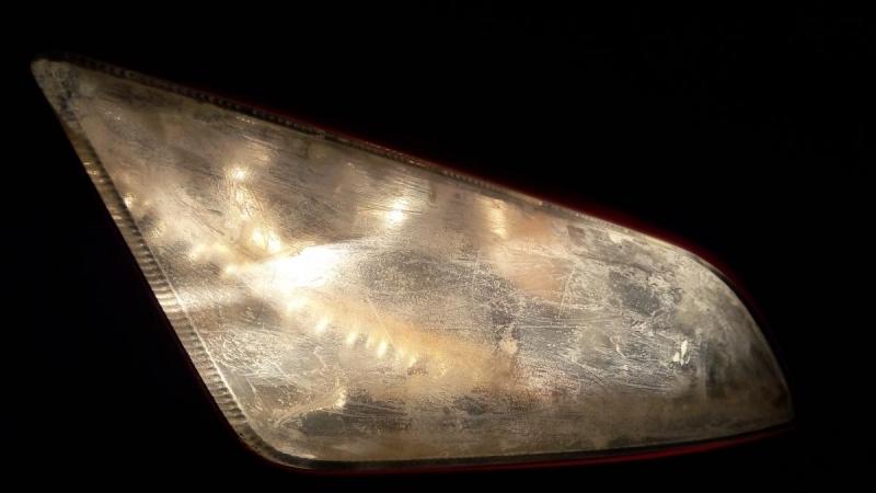

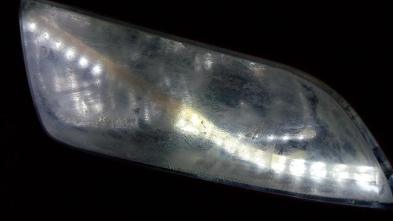

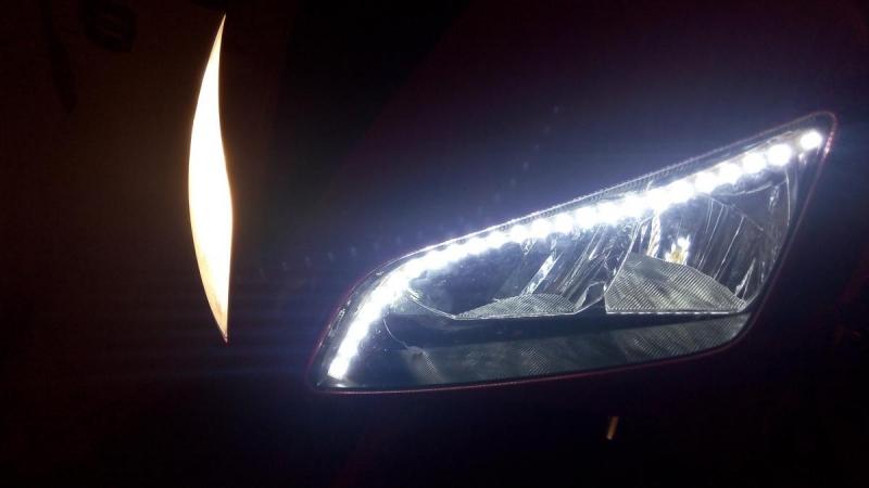

tomallo99 Opublikowano 12 Czerwca 2016 Udostępnij Opublikowano 12 Czerwca 2016 (edytowane) Witam wszystkich forumowiczów, kupiłem niedawno hondę cbr 125 z 2007 roku, wersja JC39. Wszystko jest z nią ok, oprócz jednej rzeczy - ma bardzo porysowaną prawą, przednią lampę (od środka). Związane jest to z tym, że jeden z poprzednich właścicieli zamontował paski led - z lewej strony wyszło fenomenalnie, z prawej - no cóż... Wygląda to niestety nieładnie. Poprzyklejany klej, zarysowania itp. Lampa świeci i poprzedni właściciel nie miał z tym problemów, ale ja chciałbym to naprawić i tutaj pojawia się moje pytanie (a raczej kilka). Czy da radę to wypolerować, czy trzeba jednak wymienić całość?Czy motocykl przejdzie z tym badanie techniczne? Zdjęcia poniżej, z góry dziękuję za wszystkie odpowiedzi :). (Pierwsze z włączonym światłem, drugie z tym paskiem led) Edytowane 12 Czerwca 2016 przez tomallo99 Cytuj Odnośnik do komentarza Udostępnij na innych stronach Więcej opcji udostępniania...

Major87 Opublikowano 14 Czerwca 2016 Udostępnij Opublikowano 14 Czerwca 2016 Poszukaj sobie na jutube 'headlight repair' i będziesz wszystko wiedział. Cytuj "Suzuki maj motór maj lajf"En-125 2a '05 | GPZ500S '89 | Bandit 600N '97 | ZX-6R '96 | En-125 2a '05 Odnośnik do komentarza Udostępnij na innych stronach Więcej opcji udostępniania...
Qadrat Opublikowano 14 Czerwca 2016 Udostępnij Opublikowano 14 Czerwca 2016 W aucie kiedyś robiłem polerkę matowych lamp (klosz plastikowy). Najpierw papier ścierny na sucho (użyłem bodajże 600), potem papier wodny 2500 i 3000. Następnie pasta Farecla G3 (na mokro), do jej rozprowadzenia użyłem wiertarki na bardzo wolnych obrotach z końcówką polerską. Na sam koniec ręcznie pojechałem pastą Tempo. Efekt rewelacyjny, lampy jak nowe, trzyma się to już ze 2 lata. Trochę to czasochłonne ale warto. Cytuj Odnośnik do komentarza Udostępnij na innych stronach Więcej opcji udostępniania...
Limo Opublikowano 14 Czerwca 2016 Udostępnij Opublikowano 14 Czerwca 2016 Ale jeśli tam są głębsze rysy to 600 nie da rady. Tak czy siak można spróbować - jak nie pomoże to i tak do wymiany. Cytuj Why... So... Serious Odnośnik do komentarza Udostępnij na innych stronach Więcej opcji udostępniania...
Qadrat Opublikowano 14 Czerwca 2016 Udostępnij Opublikowano 14 Czerwca 2016 Na zdjęciach to widzę to samo co w lampach, które robiłem u siebie. O dziwo też Honda, ale Accord :D Widocznie ten sam producent lamp bo klosz matowieje w ten sam sposób. Cytuj Odnośnik do komentarza Udostępnij na innych stronach Więcej opcji udostępniania...
