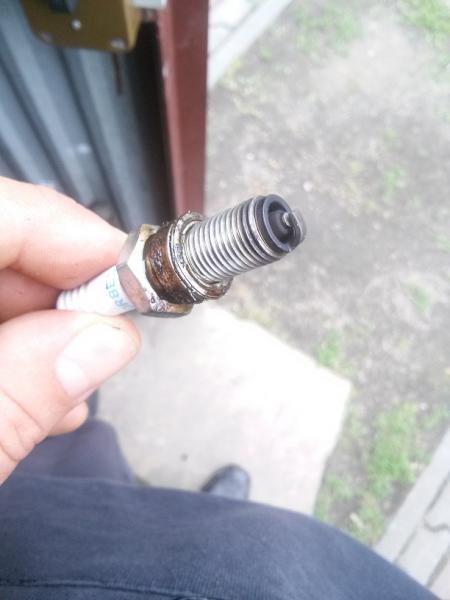

Jackass Opublikowano 26 Maja 2016 Udostępnij Opublikowano 26 Maja 2016 Jaki kolor świecy?? Wygląda, że jest za bogato albo za ubogo. Cytuj Odnośnik do komentarza Udostępnij na innych stronach Więcej opcji udostępniania...

czesiek10 Opublikowano 26 Maja 2016 Autor Udostępnij Opublikowano 26 Maja 2016 Świece wyglądają jak na zdjeciu.Zawsze miały taki kolor.Zaworki z pływaka były w tamtym roku wymieniane,od tego czasu gaźnik rozbierałem juz 3 razy.Membrany też wyglądaja na dobre.Nie zauważyłem żadnych dziurek.Blaszki z pływaków nie są odgięte,są równo w poziomie.Tak jak były.Jutro jeszcze zmierze poziom paliwa tylko znajdę jakiś wężyk. Cytuj Odnośnik do komentarza Udostępnij na innych stronach Więcej opcji udostępniania...

Limo Opublikowano 27 Maja 2016 Udostępnij Opublikowano 27 Maja 2016 Właśnie o to chodzi że podczas jazdy na wyższych obrotach może tego paliwa brakować. Albo w druga stronę, jak odkręcisz to może go zalewać. Ale patrząc na świecę to jest za ubogo. A filtr paliwa masz standardowy? Cytuj Why... So... Serious Odnośnik do komentarza Udostępnij na innych stronach Więcej opcji udostępniania...
