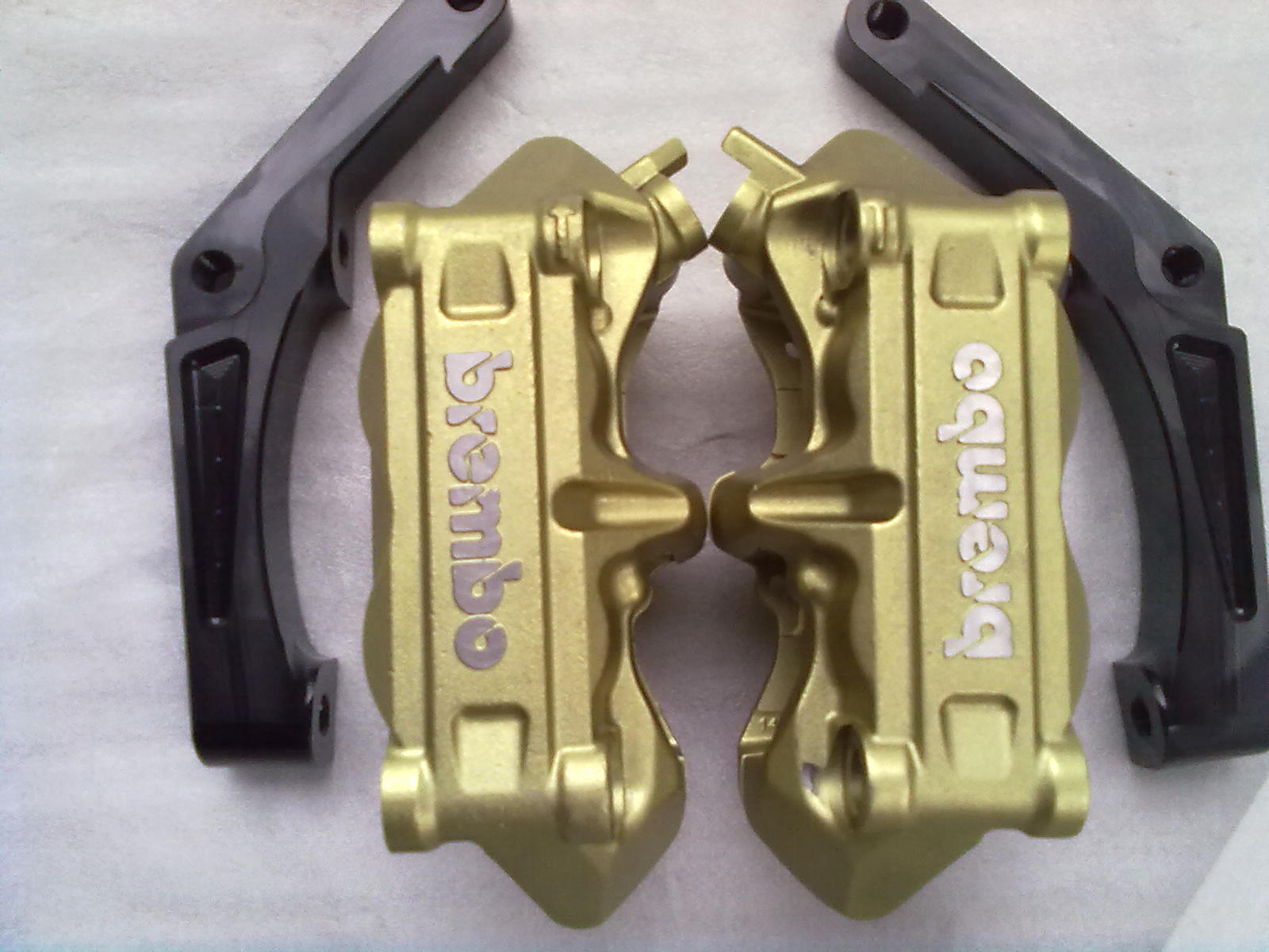

mirusiek Opublikowano 21 Maja 2016 Udostępnij Opublikowano 21 Maja 2016 Jak chcesz prawdziwy upgrade hamiulcow to wymien na to :biggrin: Cytuj Odnośnik do komentarza Udostępnij na innych stronach Więcej opcji udostępniania...
wierny10 Opublikowano 21 Maja 2016 Autor Udostępnij Opublikowano 21 Maja 2016 Pewnie brembo by zrobiło robotę... He he. Jak radzicie regenerację zrobić? Same uszczelki czy tloczki też? Cytuj Odnośnik do komentarza Udostępnij na innych stronach Więcej opcji udostępniania...
