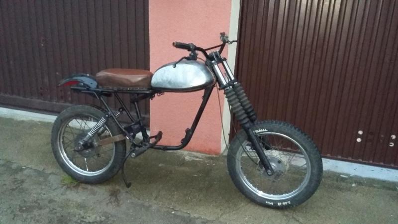

Siema, buduję moto jak w temacie
generalnie rama zmodyfikowana (mińsk)
zawiecha przednia od MZ ETZ 251
Kierownica Derbi Senda 125
Hamulce i koła zostają ale bębny idą do przetoczenia, a potem na nowo zaplatanie i centra

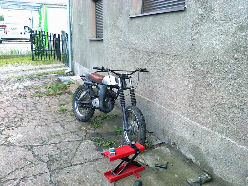

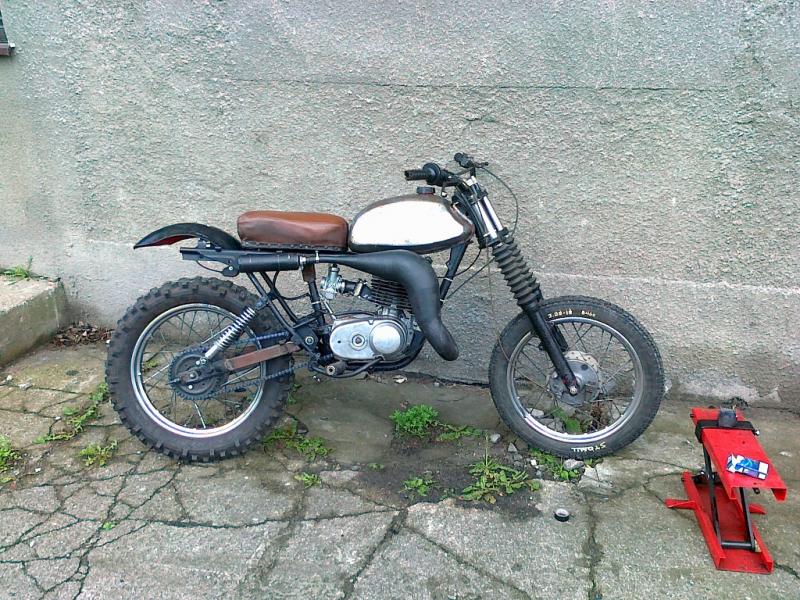

Siema Grzechu
Motocykl już dawno skończony, kilka miesięcy temu,
ale do rzeczy - zakładana moc 25-30KM przerosła moje oczekiwania, jest chyba nawet lepiej, na dowód wrzucę niedługo zdjęcie kosza sprzęgłowego gdzie tryb łańcucha został zjechany dosłownie do zera, a na dodatek maszyna nie była jeszcze wystrojona na 100%, dysza okazała się za mała bo mieszanka była ewidentnie za uboga - po pełnym otwarciu przepustnicy czuć było muła z nadmiaru powietrza.
własności jezdne petarda, wbrew powyższym opiniom o zawieszeniu od ETZ - przeszło parę zabiegów i jest mega dobrze
hamulce - i tutaj na pewno wejdzie tarcza na przód, choć może wymyślę coś innego bo nie chcę zmieniać wyglądu, jak dla mnie obecny jest idealny, zwłaszcza że założeniem było zbudować retro crossa a'la CZ, MAICO, BULTACO i inne z lat 70-tych
Obecnie stoi z rozebraną skrzynią, która też będzie dłubnięta, za jakiś miesiąc filmy z jazdy jak już będzie w 100% gotowy i wystrojony
z czasem jeszcze wejdzie sporo modyfikacji, ale o tym na bieżąco
wrzucam foty sprzed paru msc kiedy to były jazdy próbne
PS: na koniec napiszę podsumowanie co i jak zostało wykonane, trochę to zajmie bo tak naprawdę z Mińska zostało 5% dosłownie.
