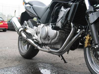

No zazwyczaj mocowania strzelają przy dzwonie lub ostrym i częstym spadaniu z gumy . Co do pospawania to wszystko zalezy od tego z czego jest uchwyt no i dobrze jest dorobić jakieś wzmocnienie .
Czy ja dobrze widze że uchwyt ramy jest dość daleko od od pozostałości otworu w bloku ? Jeśli tak to musi być zdrowo skoszona rama .

Niekoniecznie. Często daje się tulejki dystansowe między mocowanie a silnik. Tylko problem może być w tym że jak nie ma tego kawałka co się ułamał to może być ciężko to pospawać. A nawet jak się da to może być tak że otwór w ramie będzie się rozjeżdżał z otworem w silniku.
Why... So... Serious
Dospawać się da odtwarzając takie ucho tylko, że musisz rozebrać blok bo to miejsce musi być najpierw mocno nagrzane.
BTW widzę to samo co Janosikkk, ze uchwyt jest daleko nie w osi z mocowaniem.

a całer mocowanie masz urwane?
Widzę, że silnik się trzyma na tym drugim (na innych zdjęciach). Może ktoś tam crash pad przykręcił, położył moto i się urwało razem z uchem.
Nie widzę pierwszego zdjęcia, które dodałeś z tym urwaniem.
ps. Ludzie już w tak dziwnych miejscach montują crashpady, że czasem przy małym ślizgu więcej szkód robią niż pożytku, np. montowane do bloku silnika, na śruby dekli :)
