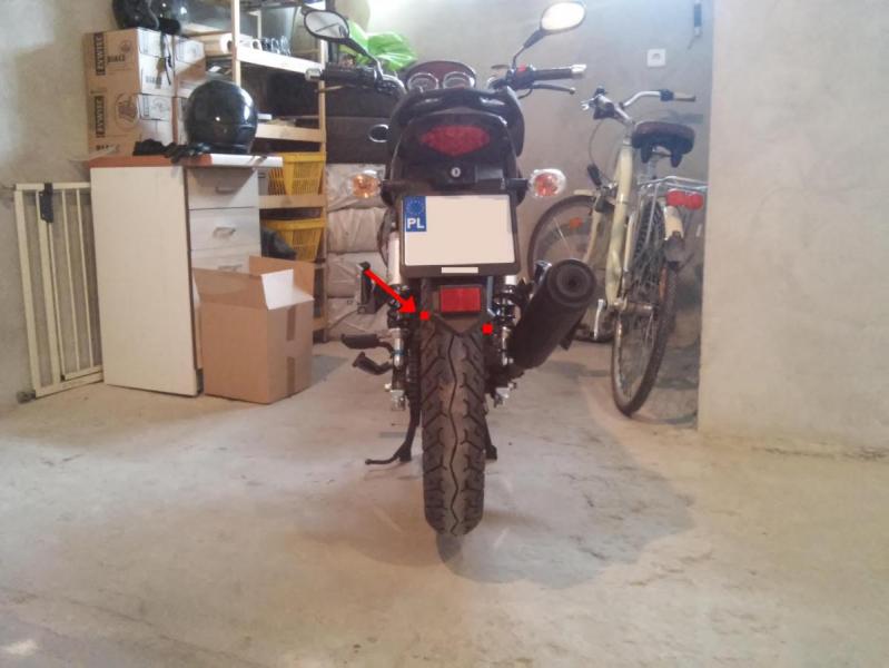

Patrząc na moto od tyłu...tylne koło nie jest ustawione symetrycznie względem błotnika i tablicy rejestracyjnej.
Koło jest proste w pionie ale jest przesunięte w lewo względem tylnej części moto.

Koło jest przesunięte nie tylko względem błotnika i tablicy. Nawet jak przejechałem po błocie to lewa strona motocykla tam gdzie jest zębatka była bardziej obryzgana niż prawa. Po prostu widać, że koło jest krzywo osadzone względem całej tylnej części moto....tak jak by właśnie cały wahacz był przesuniętu w lewo...
Po pierwsze suwmiarka zalatwia wstepnie problem czy to koło siedzi w sachaczu z pozamieniani tulejkami czy to faktycznie geometrii brak. Zmierz ile rant opony znajduje sid od wachacza po jednej i drugiej stronie. Jak rowno to znaczy, ze geometria a jak wartosci sie nie zgadzają to tulejki na oście zamienione. Zakładam oczywiście, że na regulacji łańcucha jest wszystko rowno.
