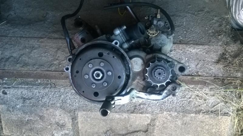

krzychufmx Posted May 16, 2015 Share Posted May 16, 2015 Witam, otóż zakupiłem niedawno do rekreacyjnej jazdy motorower Beta RR 50ccm z 2001r. Trafił mi się bardzo okazyjnie więc go wziąłem, a teraz chciałbym zabrać się za remont. Tylko na samym początku myślałem że na bank to jest silnik am6. Jednakże nigdy nie miałem motoroweru z tym silnikiem, ale wydaję mi się że to jednak nie jest am6 ani am5.Silnik ma 6 biegową skrzynie. Wrzucę więc zdjęcia, to może ktoś mi pomoże w rozpoznaniu modelu tego silnika, ponieważ po numerze nic się nie dowiedziałem. Quote Link to comment Share on other sites More sharing options...
wysepka Posted May 16, 2015 Share Posted May 16, 2015 Mi się zdaje że to silnik derbi :) taki jak w derbi senda siedzi ;) Quote Link to comment Share on other sites More sharing options...
Goofer Posted May 16, 2015 Share Posted May 16, 2015 Ten sam silnik ma KTM exc50 itp. Quote Link to comment Share on other sites More sharing options...

krzychufmx Posted May 17, 2015 Author Share Posted May 17, 2015 (edited) Silnik ma nabite ZD3 4281, gaźnik to dellorto PHB620, a cylinder ma gilardoni 353B. Szukałem czegokolwiek po tych numerach ale nic nie znalazłem. A co do remontu to chciałbym łożyska i uszczelniacze na wał, komplet uszczelek, tarcze sprzęgłowe no i tłok i coś z cylindrem, albo szlif, albo jak to jest nikasil to po prostu odpowiedni tłok i pierścienie. A może uda się dorwać jakiś zestaw na 70ccm, sam nie wiem dokładnie bo póki co nie mogę dobrze rozpoznać tego silnika. Tutaj więcej zdjęć:http://zapodaj.net/61569b300da84.jpg.htmlhttp://zapodaj.net/4e6a348b6dba1.jpg.htmlhttp://zapodaj.net/e9ae13df00aed.jpg.htmlhttp://zapodaj.net/b62bfd6857158.jpg.htmlhttp://zapodaj.net/d5ddac1ab4dfe.jpg.htmlhttp://zapodaj.net/4fdaa2fa5a623.jpg.htmlhttp://zapodaj.net/2c24ca0e65309.jpg.htmlhttp://zapodaj.net/ac08d798b3b43.jpg.htmlhttp://zapodaj.net/ef9abe5112633.jpg.html Edited May 17, 2015 by krzychufmx Quote Link to comment Share on other sites More sharing options...

krzychufmx Posted May 18, 2015 Author Share Posted May 18, 2015 Kurczę dziękuję Goofer, naprowadziłeś mnie na bardzo dobry trop. Tutaj znalazłem ten oto silnik http://ktmsklep.pl/schemat/47378/motor-beta-50-lc-2001#schemes_heading który jak dobrze mi się wydaję jest produkcji ktma i bety ;) http://ktmsklep.pl/schemat/47378/motor-beta-50-lc-2001#schemes_heading nawet tutaj jest gaźnik dellorto tylko zamiast 20 na końcu ma 19, czy to jest jakaś duża różnica? Quote Link to comment Share on other sites More sharing options...
