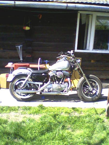

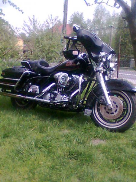

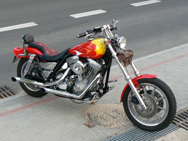

HARAS Opublikowano 8 Stycznia 2015 Autor Udostępnij Opublikowano 8 Stycznia 2015 (edytowane) Wallygatorr, powiadasz oryginalny ? miałem, wcześniejsze HD były przed 93r. sport 89, elka 90, dynka FXR 89, wszystkie te miały kanciaste przyciski teraz jak juz to Evo ale soft ewentualnie jak nie trafie jakiegoś ciekawego to DYNKA FXDWG czekam na wiosenkę i wystawie teraniejsza DYNKE zobaczymy co z tego wyjdzie W załaczniku moje sprzety z kwadratowymi klawiszami ;) ELKA 1990r. FXR 1989r. SPORT1989r. Edytowane 8 Stycznia 2015 przez HARAS Cytuj Odnośnik do komentarza Udostępnij na innych stronach Więcej opcji udostępniania...
