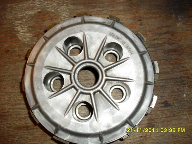

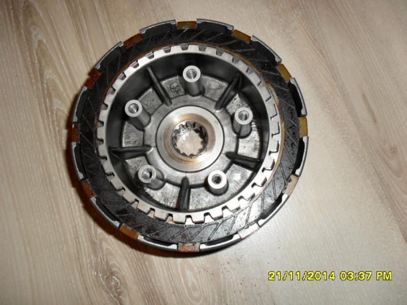

erykkyre Opublikowano 21 Listopada 2014 Autor Udostępnij Opublikowano 21 Listopada 2014 (edytowane) Gdyby sie slizgalo,to by nie ciaglozgadzam się z tobą ale regulacja mi pozwoliła tylko na dwie opcje albo sprzęgło ciągło albo ślizgało sie zdjęcia kosza sprzęgłowego Edytowane 21 Listopada 2014 przez erykkyre Cytuj Odnośnik do komentarza Udostępnij na innych stronach Więcej opcji udostępniania...
Bimbak Opublikowano 22 Listopada 2014 Udostępnij Opublikowano 22 Listopada 2014 Jeśli możesz to zrób zdjęcie bez tarcz w środku.Trochę daleko idąca hipoteza ale upewniałeś się czy masz właściwą ilość tarcz i przekładek? Cytuj http://bikepics.com/members/chudy/ Odnośnik do komentarza Udostępnij na innych stronach Więcej opcji udostępniania...

Sherman Opublikowano 22 Listopada 2014 Udostępnij Opublikowano 22 Listopada 2014 Kosz nie wygląda na wyząbkowany. Wiesz co, może to być kwestia oleju z powodu niskiej temperatury. Sprzęgło Ci ciągnie tylko podczas rozgrzewania motocykla czy cały czas? Ja miałem to zjawisko w 3 kolejnych crossówkach, po prostu czekam aż się zagrzeje wszystko i jak jest zimny, to ruszam tak, że odpycham się lekko nogą, żeby minimalnie napędzić motur - w tym momencie zapinam bieg i od razu jadę. Cytuj https://www.facebook.com/sixsixisixracing/ Odnośnik do komentarza Udostępnij na innych stronach Więcej opcji udostępniania...
