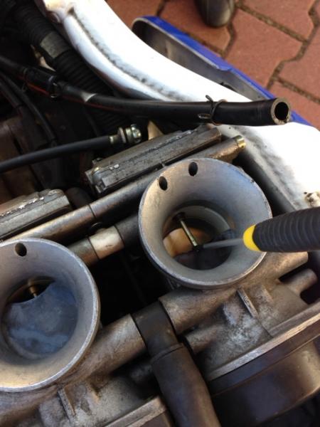

dziadutb Opublikowano 23 Lutego 2014 Autor Udostępnij Opublikowano 23 Lutego 2014 Witam ! A więc,Sprawdziłem pompkę paliwa wkładając przewód zasilający (który idze do listwy zasilającej gaźniki) do butelki. Włączyłem zapłon pompka się odezwała i normalnie pompowała (dość szybko) paliwo do butelki. A więc pompa dobra :)Zdemontowałem obudowę filtra powietrza a zbiornik paliwa podłączyłem obok żeby dokładnie widzieć co się dzieje na gaźnikach. No i okazało się że na dwa gardziele z prawej strony (a w szczególności na drugi od prawej) pojawia się paliwo. Natomiast na dwóch z lewej strony susza :/ Jak podleje bezpośrednio paliwo na każdy z gardzieli to silnik na chwilę się odzywa i gaśnie (przy czym kopci trochę na niebiesko).Czyli pewnie trzeba będzie teraz wyczyścić gaźniki ? Czy są tam jakieś dysze które można przedmuchać, czy trzeba wyciągać całe gaźniki ? (rozbierać i czyścić).Jakie macie dalsze instrukcje dla mnie ?? :) Cytuj Odnośnik do komentarza Udostępnij na innych stronach Więcej opcji udostępniania...

dziadutb Opublikowano 23 Lutego 2014 Autor Udostępnij Opublikowano 23 Lutego 2014 A czy muszę wyciągać całe gaźniki ? Czy można je częściowo rozmontować na motorze, wyczyścić i poskładać. Może są tylko dysze pozapychane, da się je wyciągnąć i wyczyścić nie wyciągając gaźników ? Z którego miejsca leci paliwo do gaźnika (załączyłem rysunek) ? Cytuj Odnośnik do komentarza Udostępnij na innych stronach Więcej opcji udostępniania...
LORD VADER Opublikowano 23 Lutego 2014 Udostępnij Opublikowano 23 Lutego 2014 Gaźniki do czyszczenia jak nic , ale jak chcesz jescze koniecznie spróbować odpalic to mozesz do czerwonego węża paliwo bezpośrednio z kroplówki podpiąć(np plastikowa flaszka z wentylem skręcanym ) .Jak chcesz koniecznie utrudnić sobie robote to czyść gaźniki na moto . To sa qrwa 4 śrubki opasek zaciskowych .... Cytuj Kochany pamiętniczku , właśnie spadł śnieg . I dlatego postanowiłem sobie kupić nowy motocykl :D Odnośnik do komentarza Udostępnij na innych stronach Więcej opcji udostępniania...
DZIKOWSKI Opublikowano 23 Lutego 2014 Udostępnij Opublikowano 23 Lutego 2014 Wyciągnij całą baterię i każdy gaźnik z osobna wyczyść. Wygodniej będzie dojść do trudno dostępnych miejsc.Najlepiej by było, gdybyś dał je do mycia w myjce ultradźwiękowej Cytuj Nie sztuką jest się rozpędzić.Sztuką jest wyhamować! Odnośnik do komentarza Udostępnij na innych stronach Więcej opcji udostępniania...
Limo Opublikowano 23 Lutego 2014 Udostępnij Opublikowano 23 Lutego 2014 Obstawiam że odkręcenie pokryw komór pływakowych nie będzie proste, trzeba będzie naprawdę dobrze dobrać rozmiar krzyżaka i przyłożyć dużą siłę żeby nie zniszczyć śrub. Na moto się nie uda, objedziesz śruby i tyle. Cytuj Why... So... Serious Odnośnik do komentarza Udostępnij na innych stronach Więcej opcji udostępniania...
MaciekV Opublikowano 23 Lutego 2014 Udostępnij Opublikowano 23 Lutego 2014 (edytowane) nawet nie pozdejmujesz zewnętrznych pokryw komór pływakowych jak gaźniki beda na moto a i z wewnętrznymi będzie problem. wyjęcie gaźników to prosta robota, jak się dobrze zaprzesz i poruszasz na boki to same wyjdą gorzej z wsadzeniem... :)skład mieszanki wyreguluj jak w serwisówce i jak odpali to podjedź do warsztatu motocyklowego żeby ci wyregulowali bo bez wakuometrów nie dasz rady tego zrobić. jak pompa daje paliwo i jest ładna iskra to będzie żył wymień też świece jak już będzie chodził po dłuższym staniu wiele moto ma problemy z odpaleniem ale trzeba sie o nie trochę zatroszczyć i budzą sie do życia... :biggrin: uprzedzając pytanie/ w necie jest wiele filmików pokazujących jak wyczyścić gaźniki ;) Edytowane 23 Lutego 2014 przez MaciekV Cytuj Odnośnik do komentarza Udostępnij na innych stronach Więcej opcji udostępniania...
