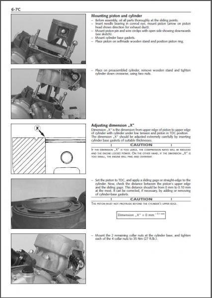

Witam Panowie.
Mam problem z EXC 300 z 2001 r. Tlok w GMP nie dochdozi na równo z cylindrem X = ok. 4mm
Wydaje mi sie ze korba jest za krótka - PROX 03.6320 -> jak wpisałem ten nr w google wyskoczyło mi że korba jest od KTM 250SX 00-02 + 250EXC 00-03
Może ktoś to potwierdzić?
Według serwisówki tłok nie ma prawa być poniżej krawedzi cylindra (strona w zalaczniku)
Motocykl po remoncie nowy nicasil + tłok chyba marki wosser
kompresja 7 barów

Korba z tego co widze na allegro pasuje od SX 250 do EXC 300.Wydaje mi sie że u Ciebie ktos kupił korbe dobra czyli do SX250/EXC300 tylko że kupił zły rocznik bo na allegro własnie tym sie różnią.Co do 4 mm komora spalania zwiększyła się wiec ciśnienie jest niższe i jest lipaa:/
Korbowód, który masz jest do 250. Przykto mi, ale z tej mąki chleba nie będzie.
