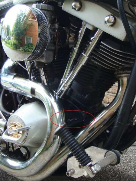

Mitra Opublikowano 13 Września 2013 Udostępnij Opublikowano 13 Września 2013 (edytowane) Kolega Włodek chyba ma rację.Shovel alternatorowy do roku 80 miał numery nabijane na prawej połówce karteru,przed obudową przednich lifterów.Po roku 80 zmienił się sposób kodowania a numery powędroały na lewy karter w okolicę otworu kontroli zapłonu lub tylnego gara.Twój numer jest starego wzoru,wyszukiwarki nie podają jaki model przypisany jest dla 7T (możliwe że to SST250),a H3 to 73 rok rodukcji.Tak więc miejsce bicia numeru się zgadza,tylko numer nie gra,a silnik chyba niema nic wspólnego z Shovelem.Mam nadzieję ze pomogłem,nie zaszkodziłem. ;)Pozdrawiam. Edytowane 13 Września 2013 przez Mitra Cytuj Odnośnik do komentarza Udostępnij na innych stronach Więcej opcji udostępniania...
Mitra Opublikowano 15 Września 2013 Udostępnij Opublikowano 15 Września 2013 Fotka z sieci. Cytuj Odnośnik do komentarza Udostępnij na innych stronach Więcej opcji udostępniania...
