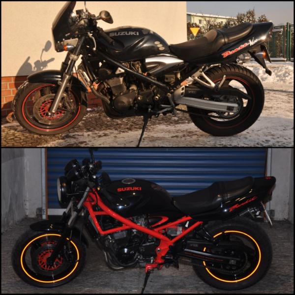

_Conny_ Opublikowano 12 Kwietnia 2013 Autor Udostępnij Opublikowano 12 Kwietnia 2013 Rozpoczął się nowy sezon. Nowy sezon motocyklowy w nowych szatach :biggrin:Po złożeniu motocykla i próbie (próbach) jego odpalenia lekko zwątpiłam, bo nie mogłam go uruchomić. Ostatecznie jednak okazało się, że to wina gaźników, które po czyszczeniu były wyregulowane baaardzo wstępnie. Oto nowa Zuza: Cytuj Odnośnik do komentarza Udostępnij na innych stronach Więcej opcji udostępniania...

hashman Opublikowano 13 Kwietnia 2013 Udostępnij Opublikowano 13 Kwietnia 2013 Paski na kołach są faktycznie pomarańczowe ? Czy tylko foto tak zabarwione ? Moim zdaniem czerwone powinny być. Ogólnie 11/10 za efekt :icon_evil: Cytuj Odnośnik do komentarza Udostępnij na innych stronach Więcej opcji udostępniania...
RudyXJ Opublikowano 13 Kwietnia 2013 Udostępnij Opublikowano 13 Kwietnia 2013 Jest kolosalna różnica ! Gratuluje ! :D Cytuj http://www.bikepics.com/members/rudyfws/ Odnośnik do komentarza Udostępnij na innych stronach Więcej opcji udostępniania...

_Conny_ Opublikowano 8 Maja 2013 Autor Udostępnij Opublikowano 8 Maja 2013 Nie odpowiedzialad na moje pytanie.Poza tym wyglad to duza sprawa, ale czy w jakims zakresie zajelas sie sprawamimechaniczno elektrycznymi, oprocz hamulcow ? łoooomatko, nie wiedziałam że ktoś tu jeszcze zajrzy po zakończeniu projektu :)) Ze spraw elektrycznych (poza wymianą kierunków :P ) zamieniłam przełączniki. Lewy wzięłam od nowszego bandita, chyba 600tki, a prawy od suzuki burgmana, ponieważ w moim dziorku z prawej strony był włącznik świateł awaryjnych. Zaskoczona byłam różną ilością "kabelków" w przełącznikach moich i tych zakupionych, ale ostatecznie wszystko działa prawidłowo. Chciałam wymienić fajki do świec, ale nie byłam w stanie znaleźć pasujących do tego modelu (te sugerowane na larssonie, NGK itd miały inne długości i kąty niż moje); więc wymieniłam chociaż przewody. Jak nie trudno się domyślić na czerwone :D Może gdzieś uda mi się odnaleźć ich zdjęcie po zamontowaniu, ale nie obiecuję.Jeśli chodzi o najmniejsze pierdoły, to jeszcze w podświetleniu zegarów dałam czerwone ledy :P Tyle sobie przypominam teraz. Jak widzisz dużo nie grzebałam :)Wiecie dlacego wasze żony o to są wściekłe?? ..bo się nie dzielicie skarbami i nie dajecie im pojeździć . Ja nienawidziłam męża motor...do momentu kiedy sama nie zakupiłam. Myślę, że coś w tym jest. Mój mąż od początku dzielił się ze mną swoją hondą, nawet kiedy jeździłam nią nielegalnie nie mając uprawnień :P Cytuj Odnośnik do komentarza Udostępnij na innych stronach Więcej opcji udostępniania...
mati_mot Opublikowano 12 Maja 2013 Udostępnij Opublikowano 12 Maja 2013 Gratuluję efektów i chylę czoła za podjęcie się odnowienia małego bandita. Mam sentyment do tej maszyny gdyż było to moje pierwsze moto;) Świetna zabawka, a do tego bardzo zgrabna! A z tymi fajkami to problem wynika zapewne z zastosowania systemu VC. Może te by pasowały? Jeżeli nie, to podaj wymiary fajki (średnica od świecy/długość/średnica od kabla) zapytam po znajomych z UK, tam tego sporo było importowane. Cytuj Odnośnik do komentarza Udostępnij na innych stronach Więcej opcji udostępniania...
