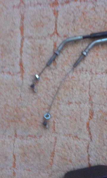

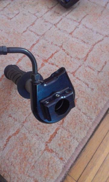

MrSebas Opublikowano 21 Grudnia 2012 Udostępnij Opublikowano 21 Grudnia 2012 (edytowane) Odnośnie rollgazu i linki jest problem takiej treści że linka ma gwint na obu końcach pancerza i jest wkręcana w listwę oraz w rollgaz dlatego nie za bardzo można dorobić inną, no chyba że bym wysłał pancerz itd.. nie do końca jest także znana długość linki do racingowego rollgazu, nie wiem czy jest tej samej długości co standardowa.Co do setów na taniej jak 1000 zł nie znalazłem, na stronie sato one kosztują 500 ale dolców, a na ebayu są po $300 , na owiewki 24 650zł ale do triumpha nie ma.Tak to wygląda Edytowane 21 Grudnia 2012 przez MrSebas Cytuj Odnośnik do komentarza Udostępnij na innych stronach Więcej opcji udostępniania...
agressor Opublikowano 21 Grudnia 2012 Udostępnij Opublikowano 21 Grudnia 2012 Nie badzo wiem o co chodzi, czy tutaj masz na zdjęciu linki od swojego moto? Czy to są inne co się z nimi stało?Na czym problem polega kupiłeś rolgaz z inengo motocykla? Ja dopasowałem linki z ZX10R do ZX12R mimo,że są inne, a wczesniej miałem linki od GSXR 600/750. Co do setów nie ładuj się w robienie na zamówienie bo to zawsze wychodzi drożej,przy kupnie z USA pamiętaj, że jest cło oraz vat i najczęściej droga przesyłka. Cytuj Odnośnik do komentarza Udostępnij na innych stronach Więcej opcji udostępniania...
MrSebas Opublikowano 21 Grudnia 2012 Udostępnij Opublikowano 21 Grudnia 2012 Ten rollgaz miałem w 636, ale sprzedając motocykl zostawiłem go sobie, linki są od 636, czyli nie pasują do daytony, oryginalne z triumpha też nie pasują bo są wkładane w obudowę rollgazu i ściskane a w sportowym rollgazie na końcach pancerzu linek są gwinty jeden do listwy drugi do rollgazu.Robienie setów sobie odpuszczę. Cytuj Odnośnik do komentarza Udostępnij na innych stronach Więcej opcji udostępniania...
