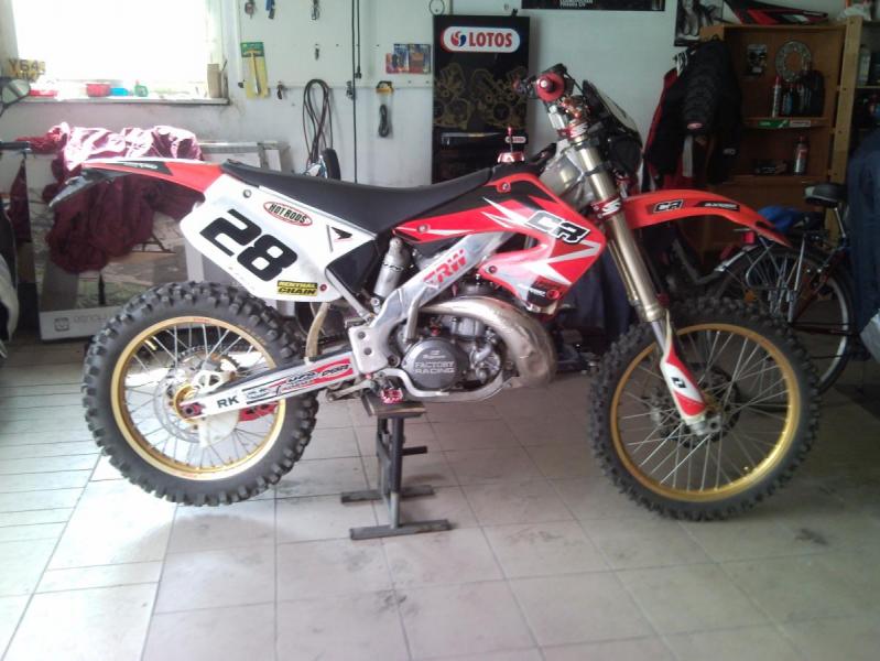

gucio46 Opublikowano 19 Sierpnia 2012 Autor Udostępnij Opublikowano 19 Sierpnia 2012 A więc tak wygląda ta nieszczęsna cr ;/ Kupiłem ten motor,i mam ogromnego pecha... Nacieszyłem się nim zaledwie 0,4mth ;/Podczas jazdy zaczeło walić coś w silniku szybko się zatrzymałem zgasiłem motor,kopniak sztywny....Motocykl jest ok.2 mth po remoncie tłok+korba.Jednak było to robione 2 lata temu w autoryzowanym serwisie honda w Poznaniu który juz nie istnieje...Po ściagnięciu cylindra z mechanikiem okazało się że rozleciał sie tłok (vertex) wygląda na świeżyzne kawałki tłoka po wpadały miedzy wał a kartery i doszło do pęknięcia lewego kartera normalnie ręce lecą ;/ Może ktoś z was wie gdzie można dostac takie kartery (symbol;ME03E) też jeszcze nie wiem czy wystarczy tylko ten uszkodzony lewy czy muszą być 2 razem najlepiej ??? Cytuj Odnośnik do komentarza Udostępnij na innych stronach Więcej opcji udostępniania...
rafael Opublikowano 19 Sierpnia 2012 Udostępnij Opublikowano 19 Sierpnia 2012 (edytowane) A może ten serwis nigdy nie istniał? Nie chce Cię dobijać ale masz jeszcze wałek na roczniku, jest rok albo dwa starszy.PS: Sam byłeś oglądac ten motocykl? Edytowane 19 Sierpnia 2012 przez rafael Cytuj Odnośnik do komentarza Udostępnij na innych stronach Więcej opcji udostępniania...
