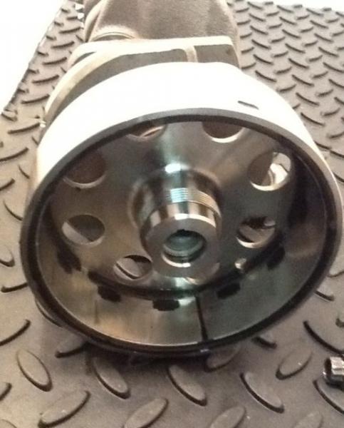

Adam Saint Opublikowano 8 Maja 2012 Autor Udostępnij Opublikowano 8 Maja 2012 Kupiłem w larsonie 33x1,5, ale dopiero w garażu zorientowałem sie że to nie to... Daje link: http://img713.imageshack.us/img713/6103/88570702.jpg Cytuj Odnośnik do komentarza Udostępnij na innych stronach Więcej opcji udostępniania...
czarekmbx Opublikowano 8 Maja 2012 Udostępnij Opublikowano 8 Maja 2012 Co jest nie tak? Cytuj www.zaplon.fora.pl Odnośnik do komentarza Udostępnij na innych stronach Więcej opcji udostępniania...
Piotr Dudek Opublikowano 8 Maja 2012 Udostępnij Opublikowano 8 Maja 2012 Co jest nie tak? On potrzebuje ściągacz "damski" a to jest "męski" :biggrin: Cytuj Człowiek mądrzeje z wiekiem i zwykle jest to wieko od trumny Odnośnik do komentarza Udostępnij na innych stronach Więcej opcji udostępniania...
czarekmbx Opublikowano 8 Maja 2012 Udostępnij Opublikowano 8 Maja 2012 (edytowane) Fakt :biggrin: Próbuj, może zechcą wymienić Edytowane 8 Maja 2012 przez czarekmbx Cytuj www.zaplon.fora.pl Odnośnik do komentarza Udostępnij na innych stronach Więcej opcji udostępniania...
