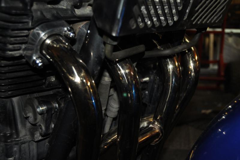

noleg Opublikowano 28 Grudnia 2011 Udostępnij Opublikowano 28 Grudnia 2011 zgodnie z obietnicą wrzucam zdjęcie swojego kolektora - lekko złoty bo moto odpalany Cytuj Odnośnik do komentarza Udostępnij na innych stronach Więcej opcji udostępniania...
