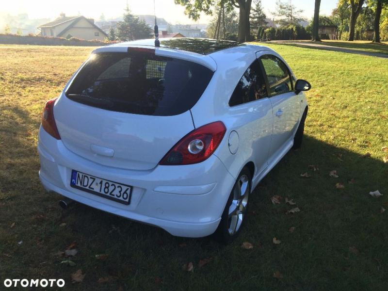

chico Opublikowano 11 Października 2016 Udostępnij Opublikowano 11 Października 2016 (edytowane) wykasowane, przeoczyłemeditdodam takiego corsa van 2.0 T z saaba 200KM, 20tys Edytowane 11 Października 2016 przez chico Cytuj Odnośnik do komentarza Udostępnij na innych stronach Więcej opcji udostępniania...
