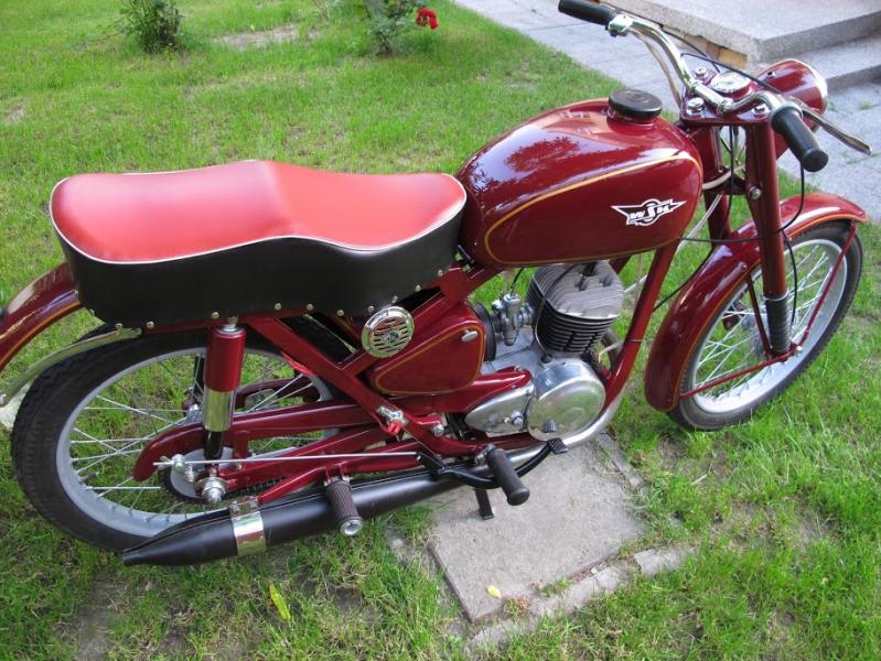

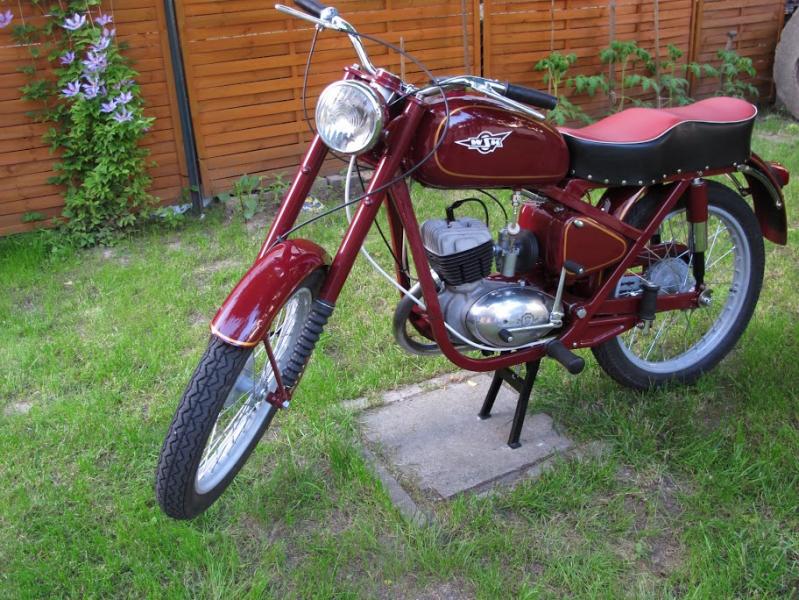

jedrekwojtas Opublikowano 8 Stycznia 2014 Autor Udostępnij Opublikowano 8 Stycznia 2014 W lipcu 2013 roku skończyłem remont. Została tylko rejestracja na zabytek.https://picasaweb.google.com/102686638652072976726/WSKM06L1962Pozostawiam zdjęcia do ewentualnej krytyki co jest oryginalne a co nie. Malowanie proszkowe na rafkach i bębnach oraz malowanie podnóżka, który został wzmocniony kolejnym ceownikiem wewnątrz oryginalnego profilu. Śruby z nierdzewki ( nie zawsze polecam bo się szybko zacierają). To tyle zmian odmiennych od oryginału. Ponadto cynkowanie, malowanie dwu-warstwowe z zachowaniem malowanego szparunku pod warstwą klaru (chyba 4 warstwy klaru poszły). Koła sam centrowałem i w miarę mi się to udało. Silnik był 2 razy rozbierany bo przecież biegi musiały dać o sobie znać. Gaźnik jest na wpół Chiński, z oparciem elementów starych, do tego trzeba było rozwiercić dopływ paliwa na wolnych obrotach. Dzięki temu może działać bardzo równo i pyrka jak należy na niskich obrotach. Wiele rzeczy wykonywałem sam: piaskowałem we własnej piaskarce, polerkę, siedzenie ma nową gąbkę (tą odlewaną) i współczesny pokrowiec- też naciągany w garażu... itd. itp.Problemów cała masa- począwszy od zdobycia oryginalnego kolanka w bardzo dobrym stanie ( każdy na allegro pisze, że to od tego modelu, po 3 spalonych próbach zostałem przy swoim oryginalnym). Tłumik został nowy Hartmana- nie polecam. Musiałem go rozbebeszyć by uszczelnić. Później najwięcej problemu było ze zdobyciem tylnej osi- nie udało się. Więc została wykonana na podstawie wymiarów części i dotoczona (biedny tokarz 2 noże stępił), a jest to w moim modelu jednolita stopniowana oś z miejscem na ślimak. Naciąga tylnego koła sam zrobiłem z nierdzewki na wzór oryginału. I tu sam sobie gratuluje- ślimak działa, licznik działa i nie lata wskazówka od 20 do 40, tylko równo utrzymuje się na 30tce. Sam silnik jest na wstępnym dotarciu chodź już zrobił prawie 100km wokół komina. Motor pociągnie 70km/h i jest miejsce na więcej ale to później będę robił testy :)Remont był drogi ale przyjemny. Trwał 1,5 roku dłubania w wolnych chwilach po pracy. Czyli po 2- 3 godzinki, 2-3 razy w tygodniu. Z pewnością na allegro pojawiają się egzemplarze tańsze niż wyniósł remont, ale dzięki temu mogę powiedzieć, że motor jest mój.Teraz robię komarka z 84go :) Cytuj Odnośnik do komentarza Udostępnij na innych stronach Więcej opcji udostępniania...

heniek128 Opublikowano 8 Stycznia 2014 Udostępnij Opublikowano 8 Stycznia 2014 Nie podobają mi się dekle wypolerowane ale reszta mega. Chciałbym mieć coś takiego w garażu. Cytuj Odnośnik do komentarza Udostępnij na innych stronach Więcej opcji udostępniania...
granat Opublikowano 25 Stycznia 2014 Udostępnij Opublikowano 25 Stycznia 2014 Gratulacje, dekle rzeczywiscie przeginka,ale to twoja maszyna:) Cytuj Odnośnik do komentarza Udostępnij na innych stronach Więcej opcji udostępniania...
