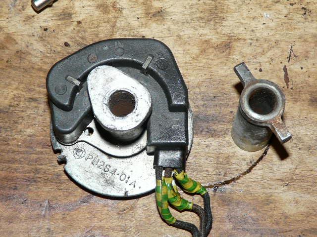

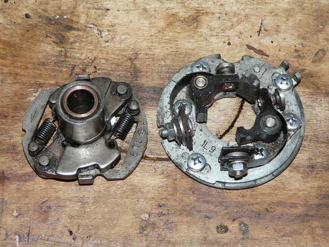

jgdarek Opublikowano 26 Kwietnia 2011 Autor Udostępnij Opublikowano 26 Kwietnia 2011 (edytowane) Wnioskuję że honowanie powinno być robione za każdym razem gdy ściągamy cylindry.Jeszcze jedno pytanie dotyczące aparatu zapłonowego.W moim starym silniku był taki jak na fotce 1 , a w tym kupionym taki jak na fotce 2 .Który jest lepszy , i jak w tym pierwszym jest realizowane wyprzedzenie zapłonu? Który " palec " powinien być założony? Edytowane 26 Kwietnia 2011 przez jgdarek Cytuj Odnośnik do komentarza Udostępnij na innych stronach Więcej opcji udostępniania...
HD1940 Opublikowano 26 Kwietnia 2011 Udostępnij Opublikowano 26 Kwietnia 2011 Wnioskuję że honowanie powinno być robione za każdym razem gdy ściągamy cylindry.Jeszcze jedno pytanie dotyczące aparatu zapłonowego.W moim starym silniku był taki jak na fotce 1 , a w tym kupionym taki jak na fotce 2 .Który jest lepszy , i jak w tym pierwszym jest realizowane wyprzedzenie zapłonu? Który " palec " powinien być założony?Wniosek nie do końca słuszny, ponieważ honowanie należy robić wówczas, gdy wymienia się pierścienie. Gdy te są już dopasowane do cylindra nie ma potrzeby honować gładź. Co do aparatów zapłonowych, to jeśli zostawiasz swój dół silnika, a wstawiasz tylko górę (cylindry, tłoki, głowicę), to oczywiście zostawiasz stary, swój osprzęt. W twoim silniku zastosowano zapłon elektroniczny z bezstykowym czujnikiem położenia wału, w którym za przyśpieszenie zapłonu odpowiada moduł zapłonowy. W silniku kupionym zastosowano starszy model zapłonu, z mechanicznym regulowaniem kąta wyprzedzenia. W tym wypadku w ogóle nie występuje moduł elektroniczny, lub jest to zupełnie inny moduł niż w wersji z czujnikiem bezstykowym. Na pewno lepszy jest zapłon bezstykowy. inaczej cofasz się wstecz i dodatkowo musisz przerabiać instalację. Cytuj Odnośnik do komentarza Udostępnij na innych stronach Więcej opcji udostępniania...
jgdarek Opublikowano 26 Kwietnia 2011 Autor Udostępnij Opublikowano 26 Kwietnia 2011 Bardzo dziękuję za te wyjaśnia.Po zebraniu tych wiadomości mogę w końcu zabrać się do roboty :icon_biggrin: .Jeszcze który palec założyć? Ten taki owalny (na nim jeździłem ) wygląda na dorabiany ,jest z aluminium i ktoś to zrobił pilnikiem ,a ten drugi jest jakby firmowy.Tylko przy tym drugim iskra będzie podawana dwa razy częściej (tak sobie myślę,z racji kształtu ) ,czy to dobrze? Cytuj Odnośnik do komentarza Udostępnij na innych stronach Więcej opcji udostępniania...
