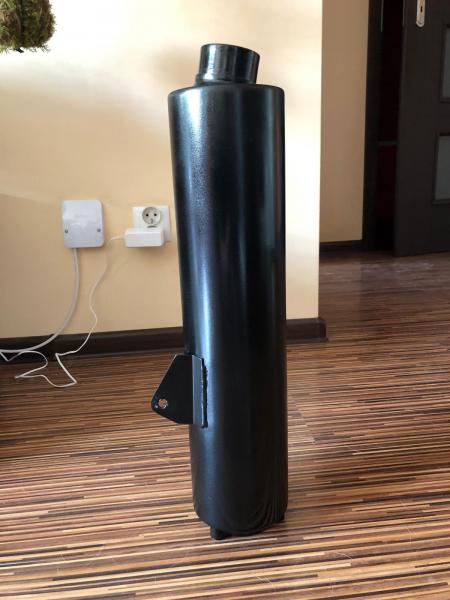

Limo Opublikowano 8 Maja 2019 Udostępnij Opublikowano 8 Maja 2019 Dokończę temat bo może komuś się przyda. Koniec końców wybrałem farbę VHT SP905 czarny połysk do malowania silników. Mam już kilka jazd za sobą i póki co nie matowieje. Najwyżej będę kładł nową warstwę co kilka miesięcy, 10 minut roboty. Cytuj Why... So... Serious Odnośnik do komentarza Udostępnij na innych stronach Więcej opcji udostępniania...
Ksylo Opublikowano 9 Maja 2019 Udostępnij Opublikowano 9 Maja 2019 Stary temat sprzed lat, jak to kogos zainteresuje to wtedy pomalowałem te tłumiki żaroodporna matowa farbą do 800C. To było jakieś 6-7 lat temu i trzyma do dziś. Chrom chyba lekko zmatowiłem przez operacją. Także dla potomnych, metoda prosta i na chrom trzyma farbę po zmatowieniu. Cytuj Odnośnik do komentarza Udostępnij na innych stronach Więcej opcji udostępniania...
