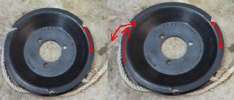

Ja mam dla ciebie oryinalniejszy pomysł:
Kółko Korbeckiego – pomysłowe dzieło warszawskiego rzemieślnika ułatwiające rozruch silnika w sytuacji awaryjnej. Silnik uruchamiało się tak jak motorówkę – energicznie pociągając za linkę.
W pierwszej fazie naciągamy linkę i kręcimy silnikiem. W drugiej fazie gdy linka się kończy, wyskakuje z tych otworów które są pod kątem ułatwiając wyskok jakiegoś np pręcika.
Będziesz na maxa oryginalny np. ksywka Korba i wszystko wiadomo
Że zadzała to jest pewne bo w maluchu650 działoło:) może być chyba nie?
"Motór nie umiera nigdy, motór jest wieczny"
yyyy... no normalnie bierzesz proszę Ciebie mocujesz sciągacz od magneta z przyspawanym trzpieniem robisz dziure w kapie i dajesz jakiś zimering, zakładasz ten ściągacz na stałe do magneta zakruwasz klapą z dziurką a po drugiej stronie trzpienia dajesz kółeczko z linką i jakąś obudowę żeby zamiast linki sznurowadła ci nie zaciągneło :)
