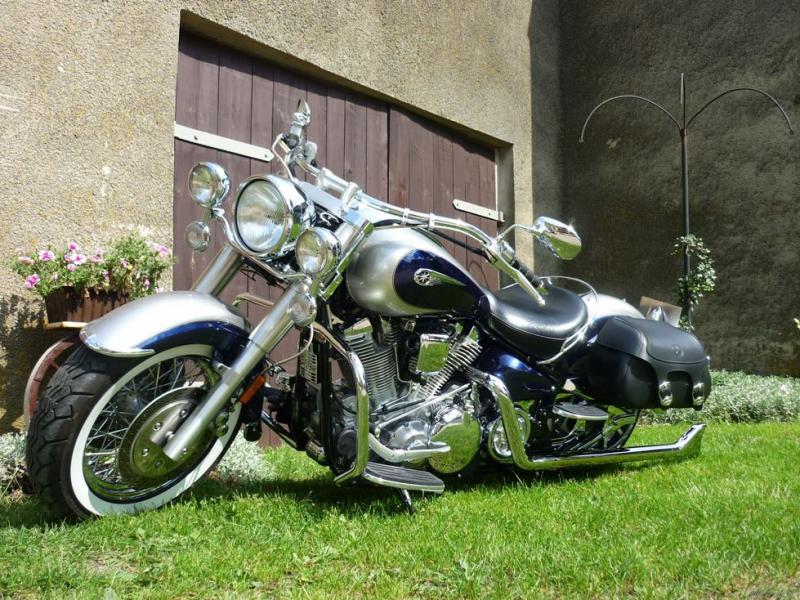

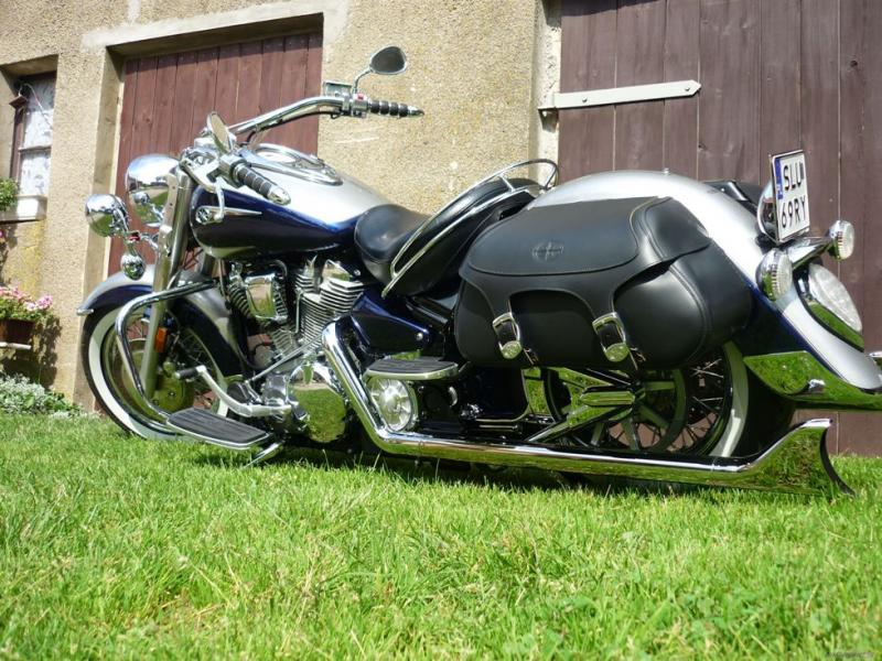

Wprawdzie nie HD ale kiedys mialem zdrowo obnizonego RSa. Kazdy spiacy policjant i kraweznik byly przeszkoda, ale wyglad byl odpowiedni. Na zdjeciu widac jak wysoko byly wydechy nad ziemia.:) Tyle, ze ja nie tylko go obnizylem ale i utwardzilem by nie dobijac - nawinalem wiele tys km i nastepny wlasciciel tez raczej nie zamierza go podnosic. :)
