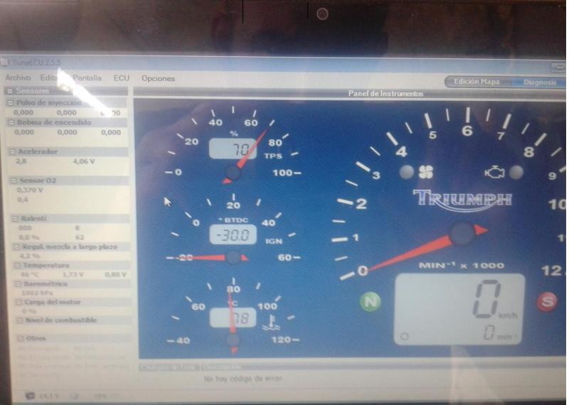

inven Opublikowano 15 Lipca 2014 Udostępnij Opublikowano 15 Lipca 2014 (edytowane) Mi się udało połączyć kabelkiem od BMW Inpa, Panowie mam pytanie odnośnie przepustnic, pokazuje że otwiera się w 70% patrzyłem na filmiki na YouTube i tam gostkom otwierały się na 100%, coś mam skopane czy tak ma być Edytowane 15 Lipca 2014 przez inven Cytuj Odnośnik do komentarza Udostępnij na innych stronach Więcej opcji udostępniania...
Ksylo Opublikowano 15 Lipca 2014 Udostępnij Opublikowano 15 Lipca 2014 Cos jest skopane. Przy okazji......masz podwójne przepustnice czy wywaliłeś te pierwsze, mulące silnik? Cytuj Odnośnik do komentarza Udostępnij na innych stronach Więcej opcji udostępniania...
inven Opublikowano 15 Lipca 2014 Udostępnij Opublikowano 15 Lipca 2014 Cos jest skopane. Przy okazji......masz podwójne przepustnice czy wywaliłeś te pierwsze, mulące silnik?Nic nie ruszałem, ale wydaje mi się że jest tam jedna, motocykl mam prawie od nowości i nie wydaje mi się żeby wcześniej ktoś tam łapki wsadzał, jeszcze dzisiaj to sprawdzę,założony mam filtr k&n i całkowicie od pierwszego kolanka wydech przerobiony Cytuj Odnośnik do komentarza Udostępnij na innych stronach Więcej opcji udostępniania...
