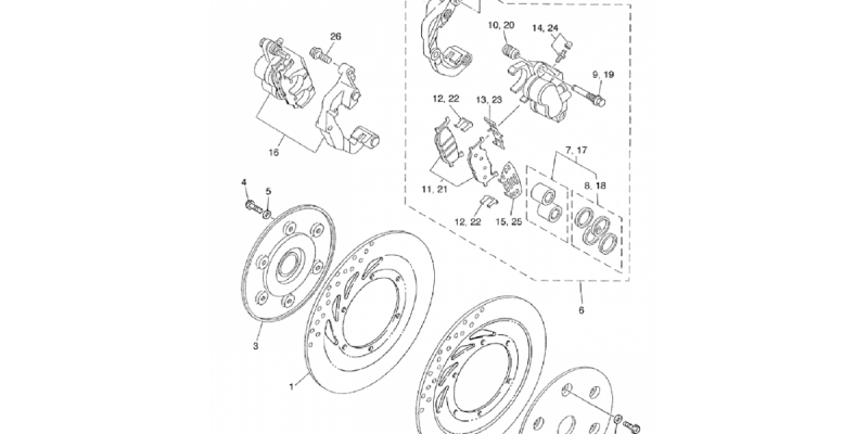

maniek1z Opublikowano 8 Marca 2013 Udostępnij Opublikowano 8 Marca 2013 (edytowane) forest dzięki za wskazówki chyba trza będzie sie trochę postarać teraz tak aby znowu nie musiałem za 2 lata kupować nowego Ja mam speca, z którym się umówiłem na przegląd,CENNIK:wymiana oleju + f.oleju w silniku - 50złwym. oleju w cardanie - 20złwym.zimerów + olej w amortyzatorach przód - 250złwym.płynu chłodzacego - 50złwym.klocków+przewodów hamulcowych+płyn - 200złwym.tarcz sprzęła - 150złregulacja zaworów+gaźników - 400złZdam relację jak już będę po ;) mój mechanik wycenił mi regulacja zaworów, synchto gaźników wymiana główki ramy z moją pomoca materiały i robocizna 500 dodam , że robimy to w moim garazu tak więc dolicza dojazdy panowie jeszcze szybkie pytanie kupowła ktoś tarcze przednie do hamulca gdzie i za ile bo podobno mam jedną krzywą Edytowane 8 Marca 2013 przez maniek1z Cytuj Odnośnik do komentarza Udostępnij na innych stronach Więcej opcji udostępniania...
joinery Opublikowano 8 Marca 2013 Udostępnij Opublikowano 8 Marca 2013 (edytowane) ...jeśli mogę coś powiedzieć odnośnie tarcz hamulcowych to przerabiałem ten temat parę lat temu będąc w posiadaniu Virago1100. Tarcze to przypadłość Yamahy w tych modelach lubią się wykrzywić i nie bardzo idzie coś z tym zrobić ja dawałem do prostowania i nic z tego nie wyszło choć gość chwalił się profesjonalizmem. Cały problem jest w tym że tarcza wykonana jest z jednego kawałka blachy i gdy się nagrzeje a wpadniemy np. w kałużę wody potrafi przez szok termiczny nieco się odkształcić i czuje się drgania podczas hamowania, inaczej się to ma do tzw. tarcz pływających są odporne na tę przypadłość ale niestety w vętce są takie i już. A na pocieszenie powiem że Twój , to nieodosobniony przypadek jeśli chodzi o Venture . Możesz szukać zamienników firmy EBC ale nie polecam bo wyglądają jak by je siekierą wyciosał (tak wyglądały do Virago) i kosztowały wtedy coś ponad 500 za sztukę . Jak masz wydać kasę to lepiej za oryginał w końcu to hamulce i twoje życie. Nie kupuj używek !!!Teraz jeżdżę Valcem i też w 2009 roku wymieniałem tarcze ale dlatego że się zużyły po ponad 120 tyś km i kupowałem je tutaj:http://www.sklep.motorista.pl/ wprawdzie to autoryzowany dealer Hondy ale Yamahę też mają w swojej ofercie a części i tak ściągają chyba z Austrii -głównego składu na Europę . Do Valca płaciłem w 2009 roku 1080zł ze sztukę :biggrin: Śliczne oryginały Hondy :buttrock: A tutaj masz fotkę jak je założyłem :rolleyes: Edytowane 8 Marca 2013 przez joinery Cytuj Odnośnik do komentarza Udostępnij na innych stronach Więcej opcji udostępniania...
Dyzio77 Opublikowano 8 Marca 2013 Udostępnij Opublikowano 8 Marca 2013 Mi nie pozostało nic, jak zgodzić się z przedmówcami.Akumulator ładuje specjalnym motocyklowym prostownikiem do akumulatorów żelowych. Robię to max co trzy miesiące bez względu na to czy jeżdżę czy nie. Zresztą to samo robię z samochodach, tyle, że innym prostownikiem.Na tarczach hamulcowych nie oszczędzaj, odżałuj i kup nowe! – dziewica, to dziewica ;)Prostowanie, czy szlifowanie, nie jest dobrym rozwiązaniem szczególnie motorze… Jak Ci w autku tarcza pęknie, to najwyżej zaliczysz obrót, ślizg, a co do motoru, to sam sobie odpowiedz… Cytuj Jest wypadek, auto w rowie, Lekarz udziela pomocy rannym, Policja zabezpiecza miejsce zdarzenia, Straż Pożarna neutralizuje wycieki, a po pól godziny przyjeżdżają dzielni Strażnicy ze Straży Miejskiej i wypisują mandat za parkowanie na trawie… Odnośnik do komentarza Udostępnij na innych stronach Więcej opcji udostępniania...
