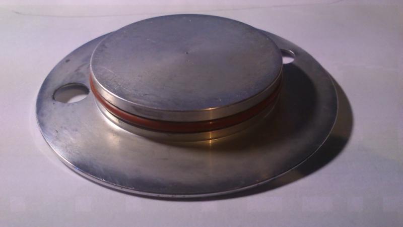

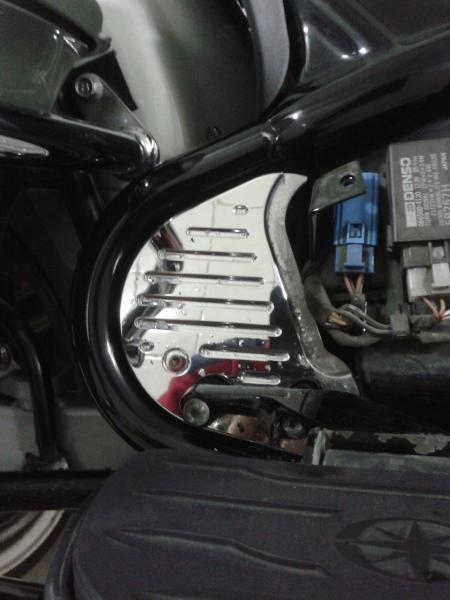

Robertus Opublikowano 24 Marca 2013 Udostępnij Opublikowano 24 Marca 2013 Witaj w klubie Robertus.Miałem ten sam problem. Pod tym deklem jest o-ring wysokotemperaturowy (czerwony).Dekielek wychodzi elegancko. Oleju wycieknie tylko to, co jest na ściankach.Dekielek jest wykonany prawdopodobnie ze stopu zn-al. Poszukaj najpierw, kto podejmie się naprawychromu na tym stopie.Tak wygląda ścianka tylna. Harbuz widziałeś jak ładnie słoneczko świeciło?Jest szansa na wiosenną pogodę w przyszłym tygodniu.Niech się sprawdzą tarcze SerwusikDzięki za podjęcie tematu,nie wiem tylko czy aby dobrze zrozumiałem.Znaczy się że oleju spuszczać nie muszę? Cytuj Odnośnik do komentarza Udostępnij na innych stronach Więcej opcji udostępniania...
Gość Marsinus Opublikowano 24 Marca 2013 Udostępnij Opublikowano 24 Marca 2013 Co do chromowania zn-al czyli znalu (a zajmuję się tym poniekąd zawodowo) to bądź bardzo ostrożny bo jak ci to ktoś spierdoli to...Upewnij się, że mają kąpiele zasadowe, a nie kwaśne inaczej będzie bida. Cytuj Odnośnik do komentarza Udostępnij na innych stronach Więcej opcji udostępniania...
Robertus Opublikowano 25 Marca 2013 Udostępnij Opublikowano 25 Marca 2013 Ok dzwoniłem do gościa i uspokaja mnie ze bedzie pochromowane jak ta lala :) ale dalej nie wiem czy mogę to odkręcić bez zlewania oleju? Cytuj Odnośnik do komentarza Udostępnij na innych stronach Więcej opcji udostępniania...
ARh- Opublikowano 25 Marca 2013 Udostępnij Opublikowano 25 Marca 2013 A co jest wyżej, ten dekiel czy okienko do oleju...?? bo skoro dekiel to możesz go wykręcić-jak się boisz to podstaw czystą miskę-nie ma tam ciśnienia :biggrin: Cytuj Odnośnik do komentarza Udostępnij na innych stronach Więcej opcji udostępniania...
Robertus Opublikowano 25 Marca 2013 Udostępnij Opublikowano 25 Marca 2013 spoko juz odkręciłem ,dzięki Cytuj Odnośnik do komentarza Udostępnij na innych stronach Więcej opcji udostępniania...
II Artur II Opublikowano 30 Marca 2013 Udostępnij Opublikowano 30 Marca 2013 Ja też to odkręcałem Robert, myślałem że nie będzie bezpośredniego dostępu do oleju ale jest o czym się już przekonałeś.Nie chciałem się bawić w hromowanie bo to na krótką mete. Chciałem zamówić oryginalny dekielek z napisem Yamaha, kosztokoło 60$ 4NK-15427-00-00 http://www.ronayers.com/ProductDetails/N/687/SKU/674170 Cytuj --pozdrawiamArtur Wojtkowski Odnośnik do komentarza Udostępnij na innych stronach Więcej opcji udostępniania...
