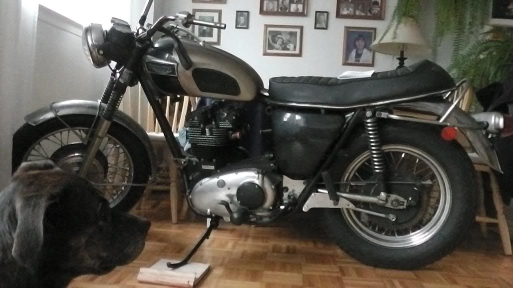

Adam M. Opublikowano 25 Kwietnia 2014 Udostępnij Opublikowano 25 Kwietnia 2014 No wyglad jest dobry, dziwne ze Triumph nie zrobil nic do tego motocykla.Tak tytulem dygresji to niespecjalnie podoba mi sie praktyka obecnego Triumpha w mieszaniu ze sobanazw motocykli z lat 60 - 70 robionych przez Meriden Triumph. Przeciez Rocket 3 to byla BSA z lat 68 - 72, a odpowiadajacy jej model 3 cyl Triumpha nazywal sie Trident.To zdjecie mojego w livingu jeszcze przed rozbiorka, ktora pokazala ze silnik to zupelny smiec : Cytuj Odnośnik do komentarza Udostępnij na innych stronach Więcej opcji udostępniania...
