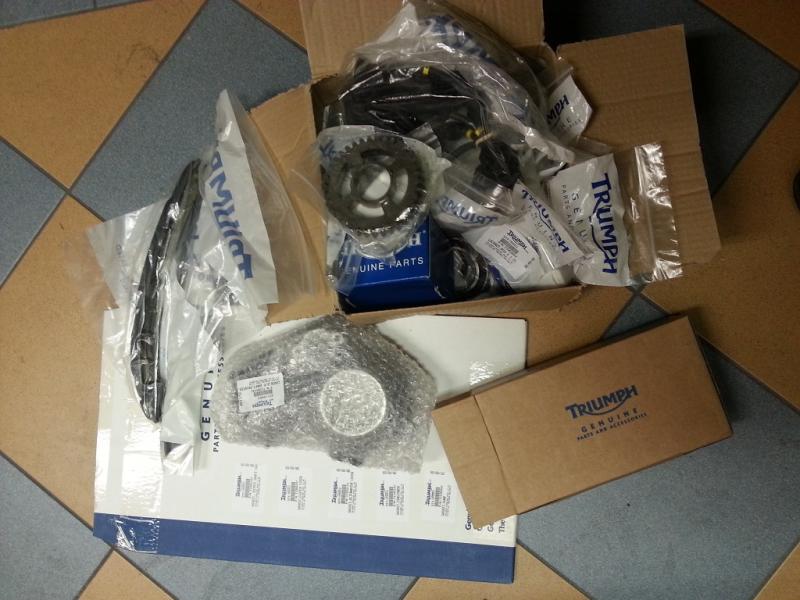

Wspinaker Opublikowano 9 Kwietnia 2013 Udostępnij Opublikowano 9 Kwietnia 2013 może inaczej cos się dowiem.........możesz napisac na jakie dolegliwości i z jakimi objawami jest dedykowany ten KIT? To nie takie proste. Generalnie wg Triumpha zawiera wiele części, które zostały poprawione na podstawie doświdczeń z awarii w pierwszych latach produkcji.Miedzy innymi poroblem ze zrywaniem 2 biegu.Tutaj sporo na ten temat napisano: http://www.arfc.org/...et_iii_classic/ Jak się wrzuci w googlach hasło Triumph T1000009 lub T1000008 to pojawia się wiele wpisów na forach. Są dwie wersje, ponieważ jest tam równiez pokrywa sprzęgła i dlatego jest czarna lub srebrna.Jak mi zaproponowali ten kit, to poczytałem w internecie i stwierdziłem, że za te piniądze warto zaryzykowac i kupić. Ponoć w późniejszych modelach to wszystko było już montowane standardowo i jeżeli się nie mylę problemu ustały. Dokładam również "kolorowy obrazek" pokazujący ile tego jest. Ktoś kiedyś pisał o problemach ze wskaźnikiem paliwa. Jak by co też tam jest wersja poprawiona.Same świece, nowe przewody, wszystkie uszczelki, koła zębate, łożyska. Gdyby to kupować osobno pewnie by kosztowało fortunę. Z tego, co udało mi się wyczytać na forach UK i US, problem dotyczył Rocket'ów praktycznie do końca produkcji 2007 (VIN graniczny taki jak podał Wspinaker powyżej. Mój jest z 2008 i niestety też się łapie. Ta granica była chyba w trakcie roku 2008. Niestety miałem pecha. Hmm... części cała kupka - tyle że nie wiem czy to będzie dla kolegi Artchim - przeglądam nr trybów i wybieraków i jakoś mi nic nie pasuje - jakby co to u mnie do wymiany były koła zębate o nr T1180061, T1180064, T1180236, T1180059, wybierak T119066, przesówka T1180099, strainer T1210064 i masa uszczelek. Da rade taki kit zamówić gdzieś w Polsce za tą kasę?Sprawdziłem wyrywkowo:T1180064 - jest,T1180099 - jest Cytuj Odnośnik do komentarza Udostępnij na innych stronach Więcej opcji udostępniania...
Ksylo Opublikowano 9 Kwietnia 2013 Udostępnij Opublikowano 9 Kwietnia 2013 Troche tego jest faktycznie. Mojego ściągałem z USA osobiście. Na razie (odpukać) nic sie nie dzieje a biegi wchodzą pięknie. Ze dwa razy miałem tylko problem z narastającymi obrotami silnika zupełnie bez powodu. Zgaszenie i ponowny rozruch załatwiło problem. Myślę tez, że zbyt wolno opadaja mi obroty ale to chyba sobie z komputera może ustawie (mam kabelek tylko nie wiem gdzie szukac tej opcji). Poza tym nie działo się nic złego. Mam taką cicha nadzieję, że może jak był w Stanach to poprzedni właściciel zrobił poprawki?? Da sie to jakoś stwierdzić, rozpoznać z zewnątrz czy było zmieniane? Cytuj Odnośnik do komentarza Udostępnij na innych stronach Więcej opcji udostępniania...
