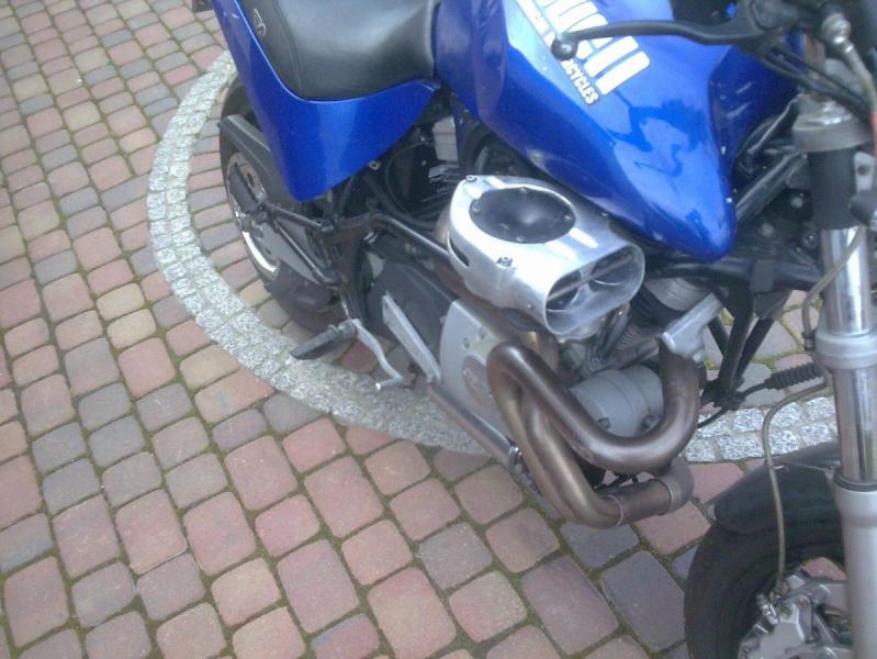

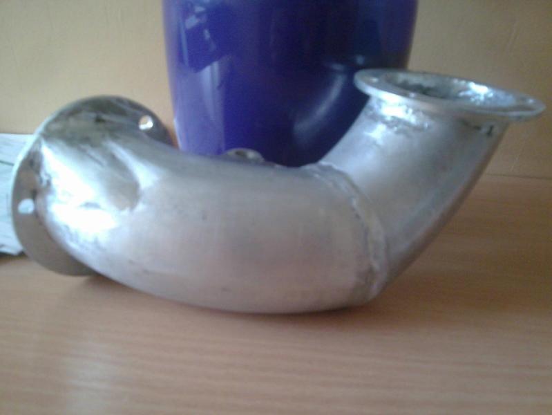

BoBaS Opublikowano 23 Kwietnia 2012 Udostępnij Opublikowano 23 Kwietnia 2012 WitamZamocowałem hypercharger-a. Dolot poziomy zrobiłem sam z aluminium. Wzorowałem się na innym buellu którego zdjęcie znalazłem w necie. Może i komuś się nie podobać ale mi to pasuje i to bardzo Mam problem, ponieważ od drgań silnika odkręcają mi się śruby od gażnika trzymajace dolot. Macie jakiś patent ? Dodam ,że podkładki pod śrubki nie zmieszczę, miałem pomysł aby zastosować taki niebieski roztwór który ponoć ma pomagać w tym aby śruby się nie luzowały ale obawiam się, że w aluminiowym gaźniku może się popsuć gwint. Do tego nie mam pojęcia czy nie wchodzi w reakcję z alu. Mam też pomysł aby między tym dolotem ale profilem blachy który trzyma gażnik zastosować uszczelkę gumową około 2 mm, może zmniejszy drgania.Wszystkie pomysły mile widziane. Cytuj Odnośnik do komentarza Udostępnij na innych stronach Więcej opcji udostępniania...
qurim Opublikowano 23 Kwietnia 2012 Udostępnij Opublikowano 23 Kwietnia 2012 (edytowane) Jesli masz pewność że gaźnik jest już idealnie wyregulowany pod tego Hypka i nie będzie zdejmowany kilka razy z rzędu do strojenia to wkręć na niebieski Loctite. Po to własnie jest niebieski, aby trzymać śrubę ale też żeby dało się ją wykręcić bez problemów. Smaruj końcówkę gwintu pod łbem, kilka zwojów gwintu tylko, nie żeby cały gwint był zasmarowany. Kup też szuwaks do usuwania tegoż kleju, po demontażu myjesz śrubę i otwór, przedmuchujesz i składasz od nowa. O alu się nie martw, nic mu nie będzie. A dolot sprytnie zrobiłeś, sam myślałem kiedyś o czymś podbnym dla swojej Eli ale narazie brak spawarki porządnej więc nic nie robię. Wyszlifuj go dobrze, szczególnie od środka, aby nie było garbów i nierówności powodujących zawirowania powietrza. Całość wypoleruj, płaszczyzny przylegania koniecznie splanuj i będzie git. Navigator - wąskie, duże koło z przodu może i ma sens, ale pamiętaj że masz wtedy dość małą powierzchnię styku opony z podłożem. Duże koło też może wymagać innej geometrii aby się zmieściło, a taka geometria pogarsza prowadzenie w winklach, zyskuje stabilność na prostej. Z kolei szerokie przednie koło, jak od dawna wiadomo, znacznie pogarsza właściwości jezdne. Ja bym Ci poradził trochę ograniczyć szerokość tyłu do powiedzmy 200-220mm, gdzie 200 to w sumie max gdzie można mówić o jakichkolwiek własnościach jezdnych, powyżej tego wartość ta spada na korzyść wyglądu. Ale że Harry to Harry, po winklach mało kto nim jeździ bo przeważnie nie potrafi, to i 220 powinno być OK, a wizualnie już będzie kozak. Myślę że nawet 200 z odpowiednio dobranym błotnikiem uzyska zadowalający efekt i pozostanie Ci trochę własności jezdnych gratis. Wiedz że szerokie buty przeważnie mają niski profil a to wymaga innego, większego ciśnienia w oponie a to z kolei przełoży się na komfort jazdy. W negatywny sposób oczywiście. Zadaj sobie podstawowe pytanie - do czego Ci będzie służył ten motocykl? Jazda wkoło komina, jakiś lokalny zlot, lansik na starym rynku czy raczej normalna jazda, wycieczki, wakacyjne wypady itp. Solo czy z pasażerem. Bo do pierwszej wersji to możesz nawet oponkę 300 założyć, własności jezdne nie będą Ci potrzebne. A druga opcja zaleca jednak rozsądek i kompromis przy wyborze komponentów. Zdecyduj czy chcesz motocykl który jest motocyklem czy raczej nieokiełznaną stertą błyszczącego żelastwa w kształcie motocykla. W kwestii zaopatrzenia polecam Allegrowicza MałyHD oraz HD Piter, jeśli Oni nie ogarną czegoś co potrzebujesz (a na pewno ogarną) to wtedy będziemy dalej szukać. Możesz też grzebać np, na Ebay.co.uk czy niemieckim, jeśli nie masz problemów z międzynarodowymi zakupami. Edytowane 23 Kwietnia 2012 przez qurim Cytuj MotorcycleStorehouse Dealer. Wszystko do Twojego amerykańskiego motocykla! Kiedy umrę pochowajcie mnie twarzą do dołu aby cały świat mógł pocałować mnie w dupę. Odnośnik do komentarza Udostępnij na innych stronach Więcej opcji udostępniania...
BoBaS Opublikowano 23 Kwietnia 2012 Udostępnij Opublikowano 23 Kwietnia 2012 qurim dziękuję za odpowiedź. Trapi mnie jeszcze jeden problem, czy z biegiem czasu od wstrząsów ten hyper nie odpadnie ? w końcu jest on na wysięgniku co dodatkowo powoduje ,że nim buja. Zdjęcie pokazane w trakcie prac, środek jest w miarę wypolerowany poza jednym miejsce na które nie mam pomysłu, ale coś ogarnę. Chrom zdarłem z Hyperka i teraz mam dylemat, czy pozostawić w kolorze alu, pomalować proszkowo na czarno lub w kolorze karterów. Regulacja musi być bo już z gazu na gumę nie da się postawić buły czyli trochę osłabł ale to pewnie wina mieszanki paliwowo-powietrznej. Na pierwszej fotce widać naspawaną blaszkę wygiętą w kształcie trójkąta. tam schowana jest dziura pod otwór odpowietrzenia komory. Wyjście jest w środku kolanka. Mam nadzieję ,że takie coś jest poprawne i nie ma jakiś negatywnych skutków. Cytuj Odnośnik do komentarza Udostępnij na innych stronach Więcej opcji udostępniania...
