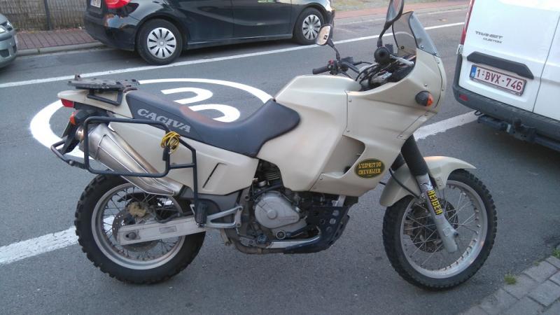

witam wszystkich, mam na imię tomek i mam cagive elefant 750 z 1997 roku. Mieszkam w Belgii. Szukam kupca na ten motocykl, nie jest on w idealnym stanie bo był eksploatowany w delikatnym terenie więc otarcie osłony zbiornika paliwa z lewej strony i dwa kierunki do wymiany też z lewej strony motocykl jeżdzi czy 650 euro to wysoka cena? dodaje zdjęcie
Lepiej ją na miejscu sprzedaj- chyba szybciej znajdziesz kupca...
W PL chętnych na taki motocykl można policzyć na palcach 1 ręki emerytowanego drwala, prawdopodobnie tylko mnie może by zainteresował...
To trudny temat dla nie mających krzty zacięcia mechanicznego i zaplecza, jakkolwiek silnik jeszcze idzie ogarnąć to pozostałe elementy ważkie dla exploatacji:
tylne zawieszenie/ elementy wspomagające, łożyska igiełkowe( nietypowe) ect, oraz hamownia może nastręczyć sporo trudności...
Mnie ciekawi ten motocykl ale tylko jako podstawa do przeróbki ( oczywiście jeśli ma dokumenty- bez papierów motocykle w ogóle mnie nie interesują), oczywiście pod warunkiem wolnych $$$ i ewentualnie pozbycia się przezemnie 1 motocykla, narazie jednak na to się nie zanosi ( PL to trudny rynek dla używanych ekskluzywnych motocykli Ducati), czyli wracamy do pkt. wyjścia...
Jak masz facebooka, tam jest otwarta grupa Cagiva Elefant, tam może zapytaj- sporo jest tam NL i Belgów, może się komu przyda...
Dla ciekawości ja swego Ducata Elefant 350 kupiłem za 1000 ( tysiąc) złotych( 200-250 EU ?)z papierami i wrzuciłem silnik 600 i robię już ok. 14000 km :icon_mrgreen:
