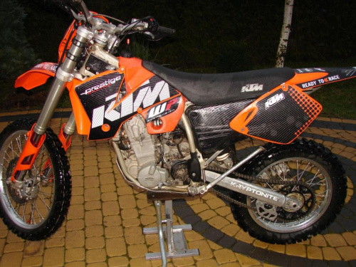

jjank Opublikowano 11 Stycznia 2013 Udostępnij Opublikowano 11 Stycznia 2013 Diobra to pochwalę się nowym pażdzierzem:Poczytałem inne fora i tam piszą, zeby lac motula 300V ale nie 10w40 tylko 15w50 przez caly rok? Filtry HF155 i 157 są w każdym RFSie? Dłubałem troche przy liczniku, chyba mam uwalony ten czujnik przy kol, ktory go załącza, bo licznik czasami zapala się i pokazuje co trzeba, nie jest wylany, tylko, że zapala się w momencie idealnego ustawienia kola, o ten czujnik pewnie szkoda pytac w ASO... Cytuj Odnośnik do komentarza Udostępnij na innych stronach Więcej opcji udostępniania...
