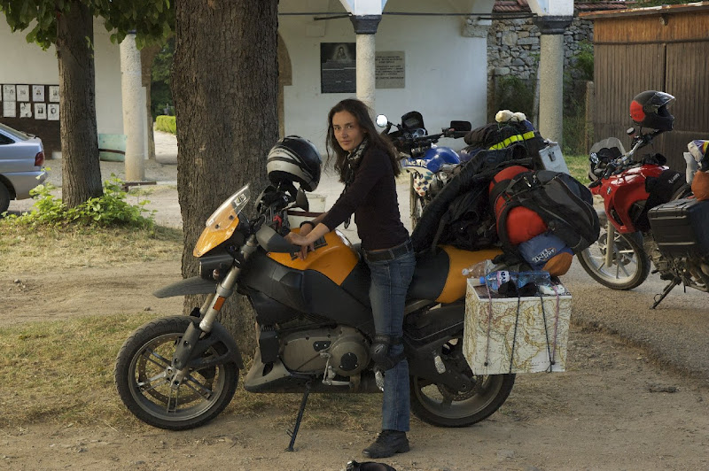

talaxon Opublikowano 16 Stycznia 2011 Udostępnij Opublikowano 16 Stycznia 2011 (edytowane) wiem jak jest na ULY : - miał tendencje do podnoszenia się przy jeździe z kuframi, - bardzo wygodny na trasie, - małe spalanie 4-4,5l/100km, - bajeczne przyśpieszenie i dźwięk miły dla otoczenia, - zakręty kończyły się zbyt szybko, - za mało zakrętów na drogach, - lepiej miej rezerwowy pas jeśli jedziesz po kamienistopiaskowych drogach, tak wyglądał mój na trasie -> http://lh4.ggpht.com/_d7eJcApmn1U/TRvRCmPO...00/DSC_8075.jpg maarp a jakaś większa tarcza ? na tył Buella Edytowane 16 Stycznia 2011 przez talaxon Cytuj Odnośnik do komentarza Udostępnij na innych stronach Więcej opcji udostępniania...
