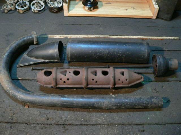

olo667 Opublikowano 8 Listopada 2012 Udostępnij Opublikowano 8 Listopada 2012 dobrze zidentyfikowałeś :) ,polecają ci galux,kiedyś słyszałem o nich nie ciekawe rzeczy i widziałem zrobione przez nich chromy elementów do starego rowerunie podobały mi się było sporo kiepsko przygotowanych powierzchni,no ale to było z 5-6 lat temu,może teraz się wyrobili,jak zrobisz to daj znać jak wyszłoja w sumie komplet chromów mam ale jak pisałem zaczynam myśleć o chromach do osyno i nie wiem co zrobić z tłumikiem i kolankiem bo mam oryginał z 58 roku w niemal idealnym stanie i wygląda na to że były malowane w całości na czarnokiedyś facet dawał mi za niego sześć stów ale nie sprzedałem :icon_mrgreen:no i pytanie chromować czy zostawić oryginał bo w takim stanie oryginał to chyba się już nie trafi Cytuj Odnośnik do komentarza Udostępnij na innych stronach Więcej opcji udostępniania...
qlimaxDJ Opublikowano 8 Listopada 2012 Autor Udostępnij Opublikowano 8 Listopada 2012 U mnie w WFM spod masy rdzy i zgnilizny na tłumiku też można było zobaczyć śladowe ilości czarnej farby,więc chyba taką miał powłokę w latach świetności ;) Wyczyściłem go drucianką z syfu i sprzedałem na allegro kiedyś tam,za jakieś 50-kilka złotych ;) Nie żałuję bo mam nówkę w chromie,a z tamtej paskudy bym nic nie urzeźbił,bo był cały do klepania...A Twój wygląda na tyle ładnie,że chyba fajnie by było zostawić go w takim stanie lub jakąś tam drobną kosmetykę zastosować ;) A kolanko nie wiem...ja bym coś z nim zrobił :icon_mrgreen: Aha,mam właściwie same drobniejsze lub mniej widoczne elementy do chromu więc mogę zaryzykować ;) Myślę,że końcem roku,albo początkiem będę działał w tym temacie to na pewno tu opisze efekty ich pracy ;) Cytuj Odnośnik do komentarza Udostępnij na innych stronach Więcej opcji udostępniania...
HD1940 Opublikowano 9 Listopada 2012 Udostępnij Opublikowano 9 Listopada 2012 O ile tłumik mógł być malowany w całości na czarno (chociaż końcówka raczej nie) to rura wydechowa na 120% była galwnizowana. Ponieważ jednak jakość powłok była już fabrycznie fatalna (bardzo szybko łuszczyły się i pojawaiła się korozja) wielu ludzi malowało wydechy na czarno lub sreberkiem na "kolor chromu" :) . Cytuj Odnośnik do komentarza Udostępnij na innych stronach Więcej opcji udostępniania...

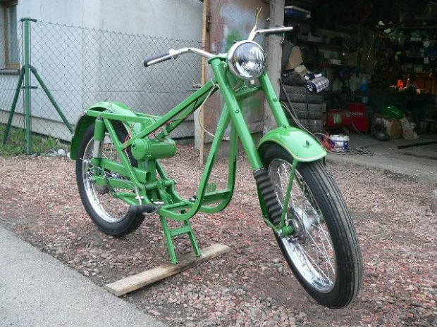

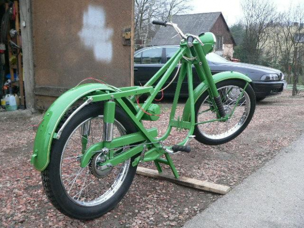

olo667 Opublikowano 20 Kwietnia 2013 Udostępnij Opublikowano 20 Kwietnia 2013 temat zamarł więc go spróbuję rozruszać i się pochwalę postępami w remoncie mojej fumkikilka aktualnych fotek Cytuj Odnośnik do komentarza Udostępnij na innych stronach Więcej opcji udostępniania...
jannex Opublikowano 23 Kwietnia 2013 Udostępnij Opublikowano 23 Kwietnia 2013 Oponki nie pasują ale zapowiada się fajnie. Także miałem kiedyś wfm w częściach, zielona. Ale byłem głupi...A te obręcze? Nowe czy chromowałeś? Cytuj Odnośnik do komentarza Udostępnij na innych stronach Więcej opcji udostępniania...
olo667 Opublikowano 23 Kwietnia 2013 Udostępnij Opublikowano 23 Kwietnia 2013 a dlaczego oponki nie pasują ?,toż to stara stomilowska opona w paseczki,sztywna była jak diabli ,ledwo ją założyłem,a ty mówisz że nie pasuje :)obręcze chromowane,szprychy i bębny też,wiem że oryginalne były malowane ale jakoś tak ładniej,a ja aż tak ortodoksyjny nie jestem :biggrin: Cytuj Odnośnik do komentarza Udostępnij na innych stronach Więcej opcji udostępniania...
jannex Opublikowano 24 Kwietnia 2013 Udostępnij Opublikowano 24 Kwietnia 2013 Spokojnie, chodziło mi o to że są stare i szkoda ich do jazdy, raczej są do postawienia moto. A o obręcze pytam bo także chcę mieć w chromie :). Nie jestem ortodoksyjny, ja przerabiam znacznie głębiej niż myślisz :) Cytuj Odnośnik do komentarza Udostępnij na innych stronach Więcej opcji udostępniania...

qlimaxDJ Opublikowano 8 Sierpnia 2013 Autor Udostępnij Opublikowano 8 Sierpnia 2013 (edytowane) Witam! Kilka fotek z frontu działań :) http://www.imagic.pl/files/view/25815/DSC00581.JPG http://www.imagic.pl/files/25815/./DSC00582.JPG http://www.imagic.pl/files/25815/./DSC00590.JPG http://www.imagic.pl/files/25815/./DSC00593.JPG http://www.imagic.pl/files/25815/./DSC00596.JPG http://www.imagic.pl/files/25815/./DSC00600.JPG Pozostała instalacja elektryczna,linki i takie tam drobne elementy:) Może w tym tygodniu uda się zrobić pierwsze próby :) Zdjęcie dla porównania jak WFMka wyglądała przed zabiegiem upiększającym: http://www.imagic.pl/files/25815/./wfm%20rama_filtered.jpg Edytowane 8 Sierpnia 2013 przez qlimaxDJ Cytuj Odnośnik do komentarza Udostępnij na innych stronach Więcej opcji udostępniania...
qlimaxDJ Opublikowano 17 Sierpnia 2013 Autor Udostępnij Opublikowano 17 Sierpnia 2013 Czołem! I nadszedł koniec przygody z odbudową WFMki :) Maszyna chodzi,pali na dotyk i z każdym kilometrem jeździ coraz lepiej :) http://www.imagic.pl/files/view/25815/DSC00611.JPG http://www.imagic.pl/files/view/25815/DSC00610.JPG http://www.imagic.pl/files/view/25815/DSC00609.JPG http://www.imagic.pl/files/view/25815/DSC00608.JPG Cytuj Odnośnik do komentarza Udostępnij na innych stronach Więcej opcji udostępniania...
