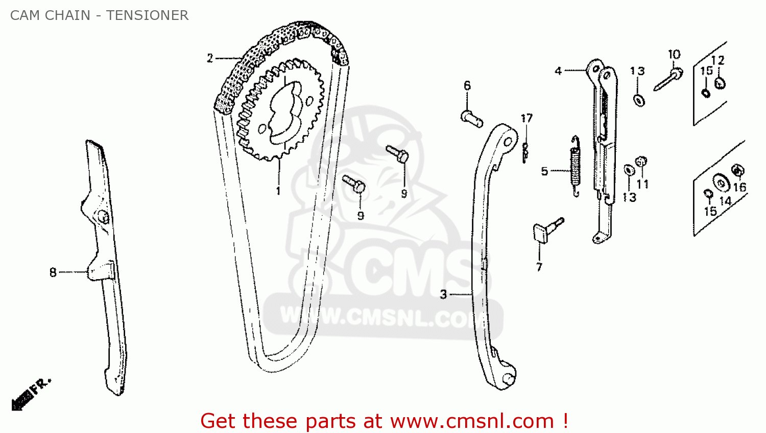

enduromaster Opublikowano 2 Kwietnia 2014 Udostępnij Opublikowano 2 Kwietnia 2014 (edytowane) po przełożeniu dźwigni lekko ją docisnąć w dół poluzować najlepiej obydwie nakrętki napinacza rozrządu i powoli pokręć wałem korbowym w prawo a potem trzymając kluczem wał dokręć nakrętki napinacza rozrząduhttp://images.cmsnl.com/img/partslists/honda-cb400n-1978-france-cam-chain-tensioner_bigma000117e05_a896.gif czyli co mam dociskać żeby naciągniąć łańcuch ?bo rozumiem że ten napinacz się "kurczy" a ślizg nr3 wygina się ? więc wychodzi na to muszę dociskać od samej góry tu gdzie siedzi bolec nr 6 Edytowane 2 Kwietnia 2014 przez enduromaster Cytuj transport bus + 4osstała trasa Łódź-Paryż-ŁódźPW, GG lub 663 231 860 Odnośnik do komentarza Udostępnij na innych stronach Więcej opcji udostępniania...
Bykoo11 Opublikowano 2 Kwietnia 2014 Udostępnij Opublikowano 2 Kwietnia 2014 (edytowane) Luzujesz nakrętke nr 11 i śrube nr 10zdejmujesz pokrywe alternatora, zeby była mozliwość pokręcenia wałem, kręcisz nim zgodnie z kierunkiem pracy, napinasz ( o ile iest sprawyny i ma jeszcze swój zakres pracy) sam sie napina , trzymajac ręką napiety wał dokręcasz śruby.warto dla pewności zdjąc górną pokrywę zaworów i zabaczyć co sie dzieje z łańcuszkiem, i wtedy masz tez dostęp żeby ewentualnie docisnąc z góry napinacz mam na myśli oczywiście łańcuszek rozrządu bo temat porusza z tego co doczytałem łańcuszek wałków wyrównujących a to inny temat tak jak pisał pan Piotr Edytowane 2 Kwietnia 2014 przez Bykoo11 Cytuj Odnośnik do komentarza Udostępnij na innych stronach Więcej opcji udostępniania...
enduromaster Opublikowano 2 Kwietnia 2014 Udostępnij Opublikowano 2 Kwietnia 2014 czyli ten ślizg przy napinaczu rozrządu wygina się w łuk podziękował :flesje: Cytuj transport bus + 4osstała trasa Łódź-Paryż-ŁódźPW, GG lub 663 231 860 Odnośnik do komentarza Udostępnij na innych stronach Więcej opcji udostępniania...
jb140 Opublikowano 4 Kwietnia 2014 Udostępnij Opublikowano 4 Kwietnia 2014 Tak ślizg jest wyginany w łuk co powoduje napięcie łańcuszka rozrządu.Co do wałka napinającego łańcuszek balansowy sprężyna jest ale na drugim nie widocznym z tej strony końcu wałka (nr kat sprężyny 13432-413-010)i jest ona raczej delikatna dlatego należy jej pomóc jak wskazuje Piotr.Na końcu tego wałka jest fabryczne nabita kropka(przy wieloklinie) która pozwala ustawić prawidłowo ramię na wieloklinie wałka i sprawdzić czy już ktoś wcześniej nie przestawiał bo brakowało regulacji-wymaga to zapoznania się z serwisówką. Cytuj Odnośnik do komentarza Udostępnij na innych stronach Więcej opcji udostępniania...
