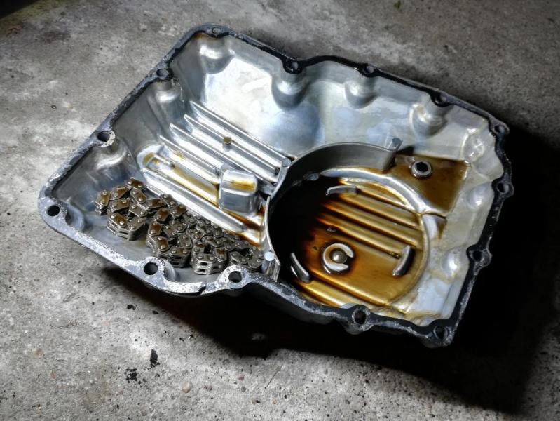

Jerzy Meteor Opublikowano 25 Kwietnia 2019 Udostępnij Opublikowano 25 Kwietnia 2019 Ostatnio taki skarb znalazłem w misce olejowej. Motocykl nie chciał odpalić, akumulator i rozrusznik sprawne, ruszył z popychu ale nie było ładowania. W otworze po rozruszniku, sprawdziłem palcem zębatki, kręciły się swobodnie w obydwu kierunkach. Na koniec zajrzałem do miski olejowej... Czy otchłań pochłonęła tylko łańcuch napędu alternatora, czy również sprzęgło jednokierunkowe? Da się to zdiagnozować/zrobić bez zdejmowania silnika? Cytuj Odnośnik do komentarza Udostępnij na innych stronach Więcej opcji udostępniania...
Adam M. Opublikowano 26 Kwietnia 2019 Udostępnij Opublikowano 26 Kwietnia 2019 Skad mamy wiedziec jesli nawet nie wiemy jaki to motocykl ? Cytuj Odnośnik do komentarza Udostępnij na innych stronach Więcej opcji udostępniania...
Jerzy Meteor Opublikowano 26 Kwietnia 2019 Udostępnij Opublikowano 26 Kwietnia 2019 (edytowane) Nazwa motocykla jest widoczna tuż pod zdjęciem profilowym..To najwspanialsza ze wspaniałych Honda CBX 650e,z 1987 roku, i mocy aż 75 KM. RC132003132 Edytowane 27 Kwietnia 2019 przez Jerzy Meteor Cytuj Odnośnik do komentarza Udostępnij na innych stronach Więcej opcji udostępniania...
