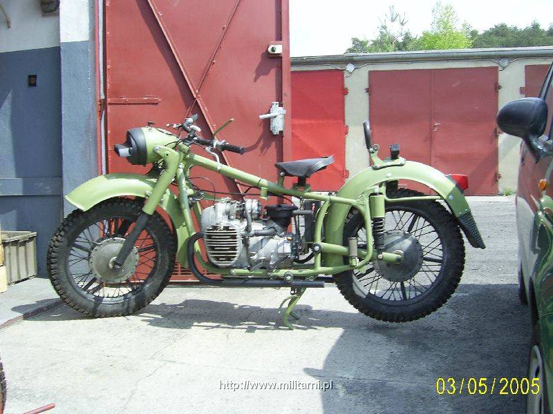

Gumiś714 Opublikowano 4 Grudnia 2007 Udostępnij Opublikowano 4 Grudnia 2007 Zrealizowane to będzie w taki sposób, że w blok zostanie zamontowana oryginalna odudowa prądnicy, pusta w środku, zamiast wirnika będzie dorobiona oś, a za prądnicą będzie zamontowany alternator mocowany na "giętkim" przegubie, napędzany z tej prądnicy. Tokarz już nad tym pracuje;Masz może zdjęcie, albo jakieś namiary na ten przegub? Ja ma zrobione cos takiego:http://www.militarni.pl/galeria/3305_.jpg, ale mam problem z połączeniem alternatora z napędem. Cytuj Odnośnik do komentarza Udostępnij na innych stronach Więcej opcji udostępniania...
