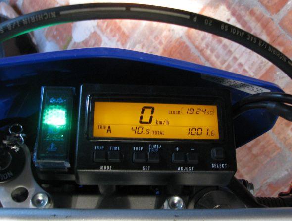

-licznik, a raczej kalkulator

licznik jak licznik,ale ja np lubie miec obrotek

U mnie w wersji E jest dramat jeśli chodzi o zegary- nie miałem nic. Obecnie zainstalowałem licznik rowerowy Sigma. Ponieważ będę korzystał z dwóch kpl. kół to w sumie dobre rozwiązanie bo samodzielnie programuję obwód koła i przy przesiadce na Supemoto 17" nie będę miał przekłamań. Natomiast baaardzo mi brakuje obrotomierza
