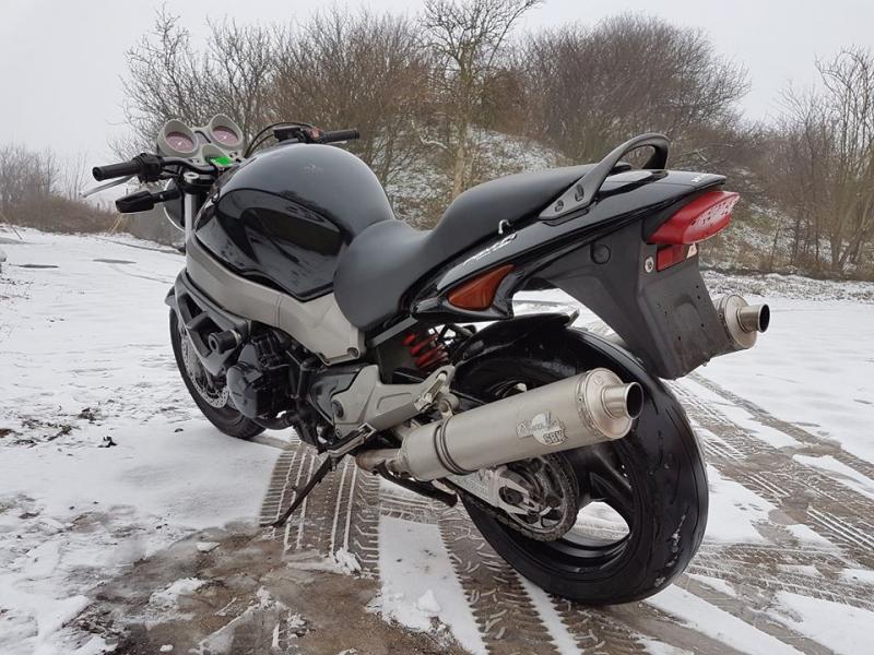

temat ogarniety - co dziwne to nie czujnik, wiazka a ................ LeoVince - dodatkowo stwierdzam wibracje moto od 140 w górę ....Podmieniłem wydechy na oryginalne (ble) i zero problemów, drżenia .... Cóż i tak władowałem moje basowe :) Pozdr
